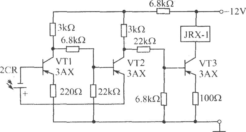

如图所示
中VT1和VT2组成的触发器有两个稳定状态。当其中一只晶体管导通时,另一只则截止。只要改变光照强度,使硅光电池输出
电压
变化就能使电路从一种状态转变为另一种状态,从而达到光控的目的。
