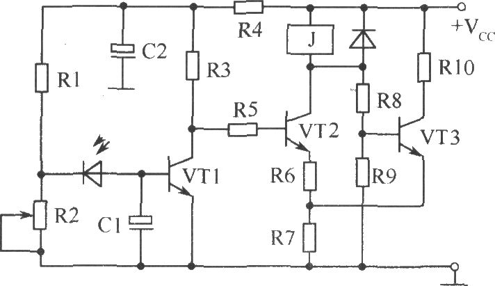

如图所示,在白天,硅光电池输出
电压
使VT1导通,VT2截止,
继电器
不吸合;天黑时,硅光电池输出电压渐小,使得VT1截止,VT2导通,继电器吸合,照明灯亮。
中VT2、 VT3组成施密特触发器,用来避免照明灯产生忽明忽暗的抖动现象。l也可在较宽范围内选择点亮照明灯的照度(即天黑到什么程度亮灯),
电容
C起延时作用(约5s),以避免闪电引起瞬间灭灯现象。
