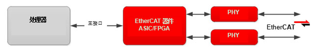

EtherCAT器件需要特定的以太网硬件(EtherCAT MAC)支持处理传入的EtherCAT帧。典型的实现方式是使用ASIC或FPGA,如图2所示。这意味着在执行帧接收时,EtherCAT MAC将处理EtherCAT帧。典型的EtherCAT节点在接收和发送的帧之间具有1 μs的端口到端口延迟。
图2:带有ASIC/FPGA和外部处理器的EtherCAT器件
EtherCAT器件的关键特性和功能包括:
        分布式时钟——跨器件和控制器的精确时间同步方法。
        快速链路断开检测(需要以太网物理层[PHY]收发器支持)具有回执功能——当诸如DP83822或DP83826E之类的以太网PHY检测到链路断开时,以太网PHY会通知EtherCAT MAC,在不到10 μs的时间内,EtherCAT MAC将回送EtherCAT帧。
当支持EtherCAT以及其他协议时,使用ASIC或FPGA会增加成本和电路板空间。另一种解决方案是使用Sitara™处理器中的可编程实时单元工业通信子系统(PRU-ICSS)外设,工程师可使用同一种芯片方案支持多种工业以太网协议。

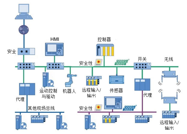

过程现场网络(Profinet)是用于工厂自动化的领先工业以太网标准之一。Profinet有不同版本,但本文重点介绍Profinet输入/输出(I/O)。
Profinet在全双工100 Mbps以太网上运行,采用器件和控制器网络体系结构,如图3所示。它由一个接管网络中的Profinet控制器组成,输入/输出器件接管器件。Profinet在网络拓扑方面极其灵活,使用集线器和交换机器件,包括线路拓扑、环形拓扑、星形拓扑或这些拓扑的组合。
图3:自动化系统中的过程现场网络(来源:Profibus International)
