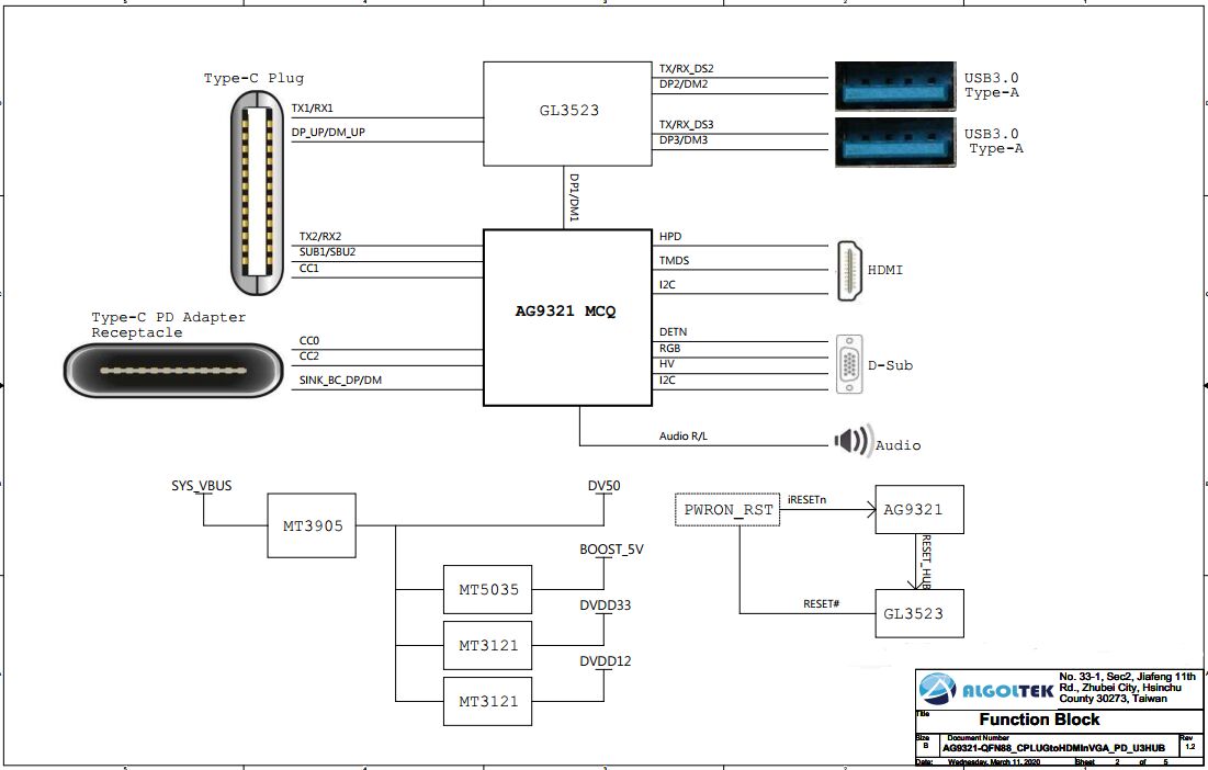

AG9321MCQ每部分功能结构设计如下所示:

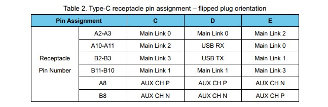

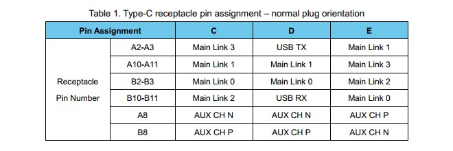

USB C型插座表现为显示端口接收器时,检测USB C连接器插脚A2-A3A8A10-A11B2-B3B8B10-B11的插脚分配CDE
Type-c插座插脚分配-正常插头方向.jpg 1Type-c插座插脚分配-正常插头方向
Type-c插座插脚分配-翻转插头方向.jpg 2Type-c插座插脚分配-翻转插头方向
视频数据速率根据配置而变化。

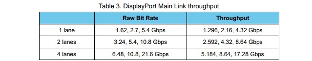

显示端口主链路吞吐量.jpg 3。显示端口主链路吞吐量
·辅助信道辅助信道为1Mbps半双工双向信道,用于链路管理和设备控制。AUX CH也用于传输EDID

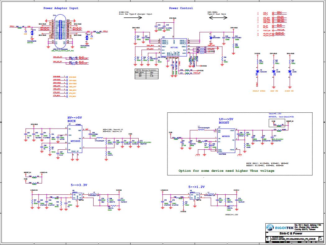

1.TYPEC转HDMI部分电路设计原理图如下:

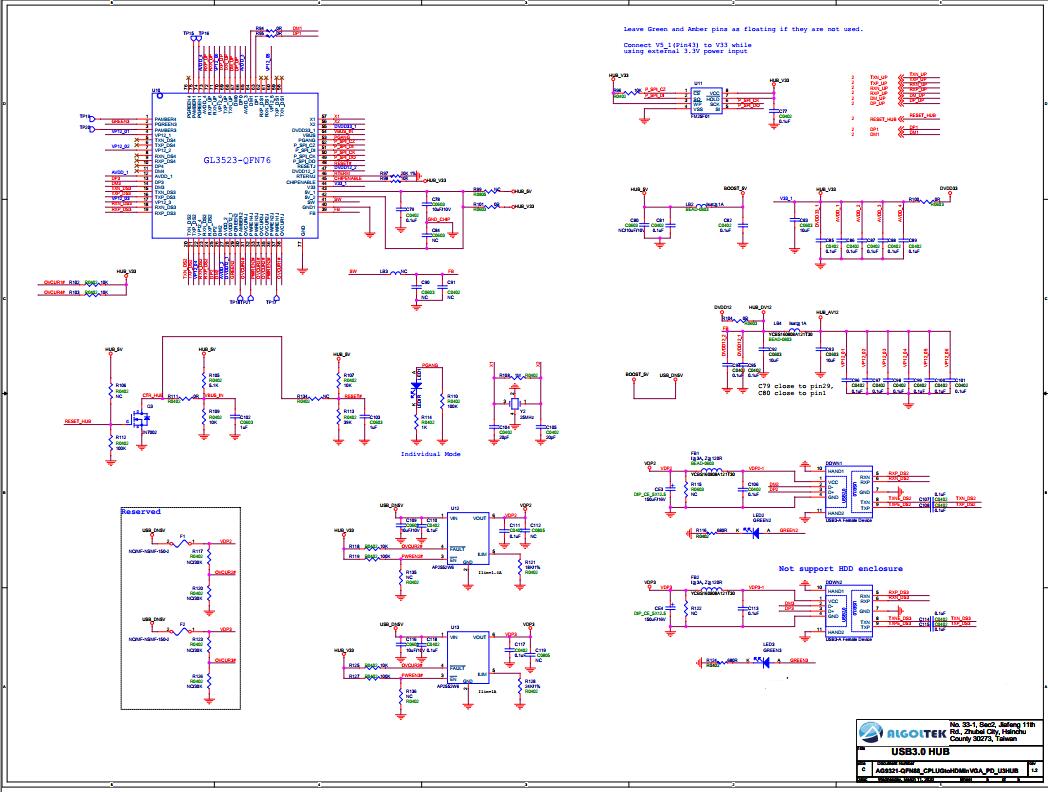

3.USB3.0/USB3.1 Type-A部分设计原理题如下:
