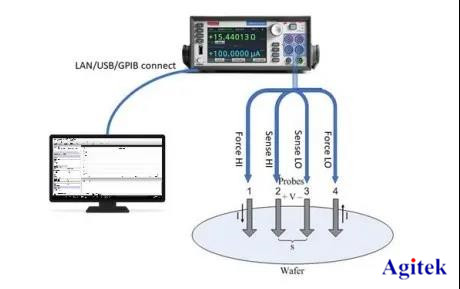

四探针法操作规范:要求使用四根探针等间距的接触到材料表面;在外边两根探针之间输出电流的同时,测试中间两根探针的电压差;最后,通过样品的几何参数,输出电流源和测到的电压值来计算得出电阻率。
问题一:四探针法测试系统需要哪些设备?
四探针法测试系统结构
今天给大家介绍的四探针法测试系统主要由吉时利源表、四探针台和上位机软件组成。四探针可以通过前面板香蕉头或后面板排线接口连接到源表上。

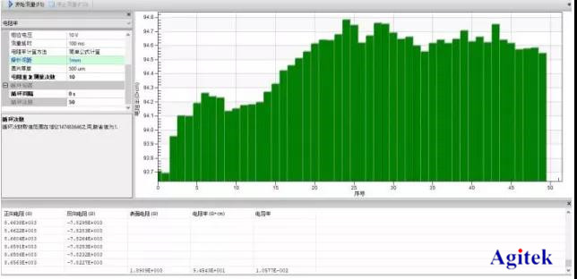

读数便捷:系统提供上位机软件,内置电阻率计算公式,符合国标硅单晶电阻率测试标准,测试结束后直接从电脑端读取计算结果,方便后续数据的处理分析
精准度高:提供正向/反向电流换向测试,可以通过电流换向消除热电势误差影响,提高测量精度值
