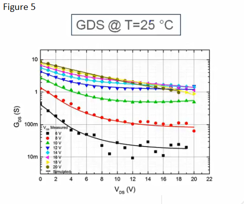

图5
现在,我们要谈谈模型验证。 我们首先在左侧的图5中显示输出电流-电压特性。该模型准确预测整个偏置范围,包括高门极处的漂移区和漏极偏差。右图中的精确导通仿真突出了模型的连续性,这对于强固的收敛性能很重要。 除了线性以外,我们经常查看对数刻度,以发现隐藏的不准确和不连续。
