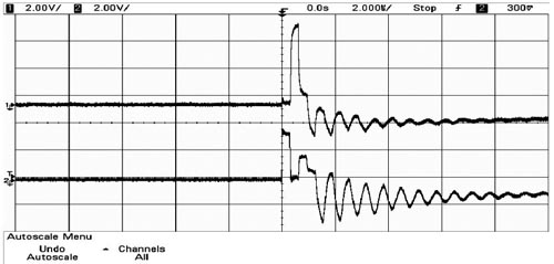

  取传输双绞线长度为65 m,脉冲信号幅度为+4 V。可以计算得到信号通过双绞线的延时为325.65 ns;信号到达接收端的幅度为4× AHT = 5.02 V ;产生的反射信号经衰减传输到达源端的幅值为22 4× AH R = 2.36 V。信号在源端还会继续反射,如此反复直至衰减为零。用示波器直接测MAX485驱动芯片输出与接收芯片输入口的波形如图2 所示。
图2 无端接时发送与接收芯片A 口的波形
  其中时间轴档位为每格2 us,信号幅度档位为每格2 V。
  可以读出输入脉冲信号幅度是+4 V,信号的传输延时约320 ns,接收端脉冲信号正向幅度为+5.3 V,负向幅度为-1.8 V。综上可知用示波器测得结果与理论分析基本一致。

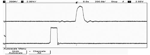

  当在接收端跨接100 Ω 电阻时,双绞线终端负载就近似为100 Ω,与传输双绞线的特性阻抗相匹配。此时可以计算得2 R ≈ 0 ,T ≈ 1 ,其余参数同上。保持传输双绞线距离和传输信号幅度不变,可以算得脉冲信号的传输延时为325.65 ns,接收端信号幅值为2.668 V,终端不产生反射信号。用示波器测发送芯片输出与接收芯片输入的波形如图3(a)所示,输入信号幅度+4 V,接收端信号延时约318 ns,幅度为+2.74 V;图3(b)为脉冲信号在电路发送端与接收端的信号波形,信号的传输延时为400 ns,其中在传输线上延时约320 ns,发送和接收芯片内部分别延时约40 ns,发送端和接收端脉冲信号幅度和脉宽保持一致。
(a) 发送与接收芯片A 口的波形
(b) 发送与接收端信号的波形
  图3 双绞线终端接100 Ω 电阻时波形
