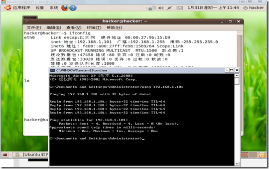

1.首先查看Ubuntu的IP地址,在windows下可以Ping通

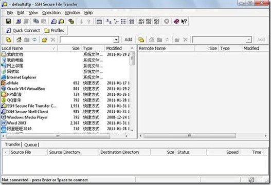

Windows中,从网上下载SSHSecureShellClient-3.2.9,界面如图:

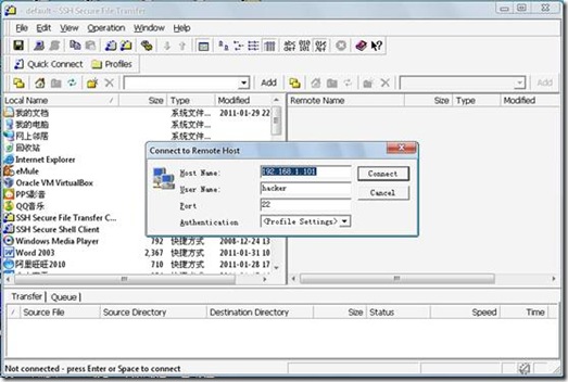

4.开启到linux连接,如下:
点击Quick connect,在对话框中根据自己的情况进行输入

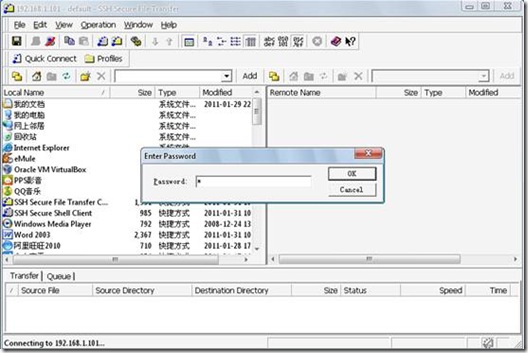

5. 输入你的密码。
6.这样就登陆成功了。

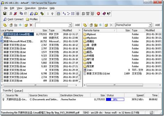

7.上传文件
