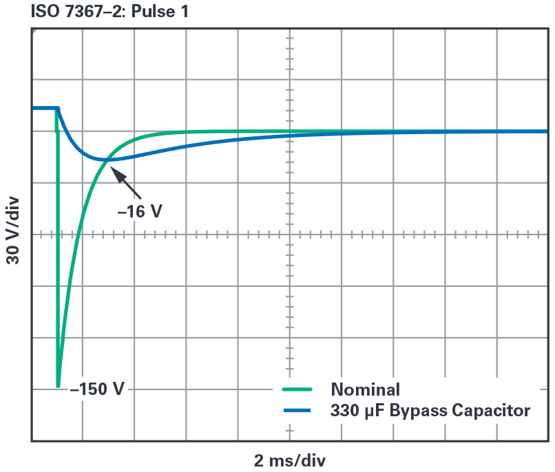

在最近的迭代中,ISO 7367-2电磁兼容规范主要介绍来自相对较高的阻抗源(2 Ω至50 Ω)的大幅度(>100 V)、短时持续(150 ns至2 ms)瞬变。这些电压峰值通常可以使用无源组件消除。图1显示定义的ISO 7367-2脉冲1,以及增加的330 μF旁路电容。电容将尖峰幅度从–150 V降低至–16 V,完全在反向电池保护电路支持的范围内。ISO 7367-2脉冲2a、3a和3b的能耗远低于脉冲1,所需的抑制电容也更少。

图1.ISO 7367-2:带和不带330 μF旁路电容的脉冲1。

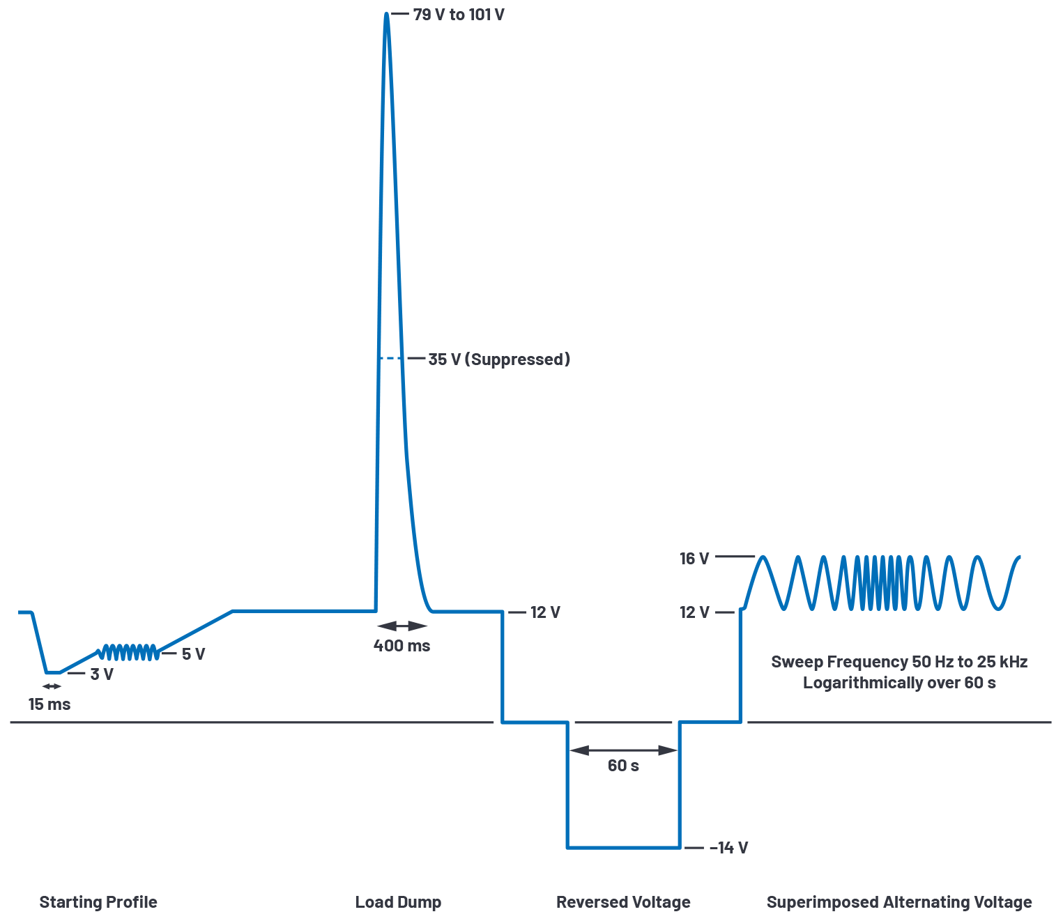

ISO 16750-2主要介绍来自低阻抗源的长脉冲。这些瞬变无法轻松过滤,通常需要使用基于稳压器的主动式解决方案。一些更具挑战性的测试包括:负载突降(测试4.6.4)、电池反接(测试4.7)、叠加交变电压测试(测试4.4),以及发动机启动工况(测试4.6.3)。图2显示了这些测试脉冲的视图。ISO 16750-2中所示条件的差异性,加上ECU对电压和电流的要求,通常需要合并使用这些方案,以满足所有要求。
负载突降
负载突降(ISO 16750-2:测试4.6.4)属于严重的瞬态过压,模拟电池断开,但交流发电机提供大量电流的情况。负载突降期间的峰值电压被分为受抑制电压或未受抑制电压,由3相交流发电机的输出是否使用雪崩二极管来决定。受抑制的负载突降脉冲限制在35 V,不受抑制的脉冲峰值范围则为79 V至101 V。无论是哪种情况,因为交流发电器定子绕组中存储了大量电磁能量,所以可能需要400 ms进行恢复。虽然大部分汽车制造商使用雪崩二极管,但随着人们对可靠性的要求不断增高,使得一些制造商要求ECU的峰值负载突降电压必须接近未受抑制情况下的电压。

图2.一些更严格的ISO 16750-2测试的概述。

当电池终端或跳线因为操作员故障反向连接时,会发生反向电压条件(也称为反向电池条件)。相关的ISO 16750-2脉冲(测试4.7)反复对DUT施加–14 V电压,每次60秒。关于此测试,有些制造商增加了自己的动态版本,在突然施加反向偏置(–4 V)之前,先起始地为此器件供电(例如,VIN = 10.8 V)。

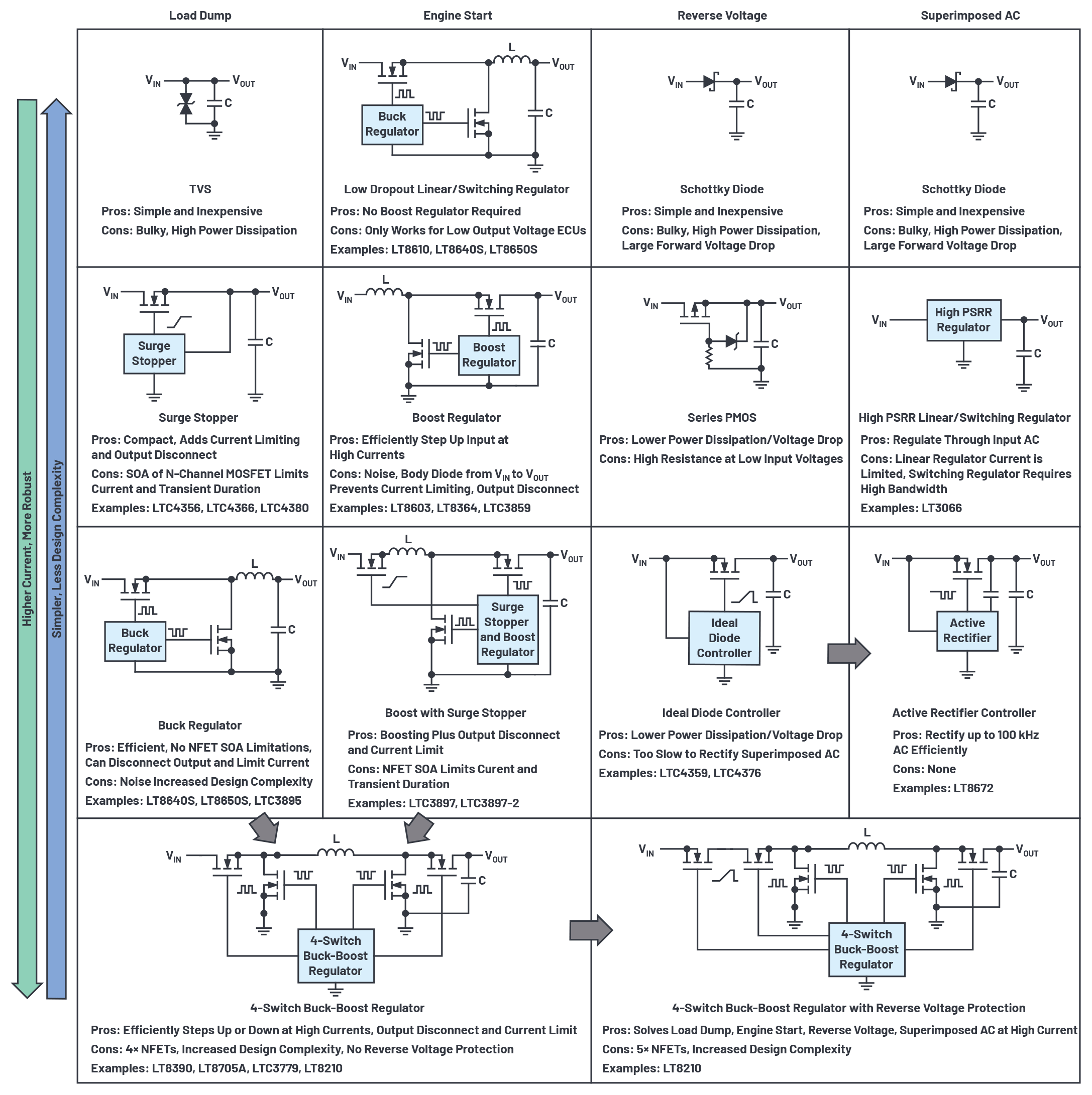

肖特基二极管可以防止反向电流,但在正常运行期间,正向电流更高时,这种方法会导致更大功耗。图3所示为基于串接P通道MOSFET的简单保护方案,这种方案可以降低功耗损失,但在低输入电压下(例如,发动机启动),因为器件阈值电压的原因,这种方案可能无法顺畅运行。更加有效的方法是使用理想的二极管控制器(例如LTC4376),以驱动串行N通道MOSFET,该MOSFET在负电压时切断输入电压。正常运行期间,理想二极管控制器调节N通道MOSFET的源漏电压降低到30 mV或更低,将正向压降和功耗降低超过一个数量级(相比肖特基二极管)。

叠加交变电压测试(ISO 16750-2:测试4.4)模拟汽车的交流发电器的交流输出的影响。正如名字所示,正弦信号在电池轨道上叠加,峰峰值幅度为1 V、2 V或4 V,具体由严重程度分类决定。对于所有严重性等级,最大输入电压为16 V。正弦频率以对数方式排列,范围为50 Hz至25 kHz,然后在120秒内回到50 Hz,总共重复5次。

发动机启动工况(ISO 16750-2:测试4.6.3)属于极端欠压瞬变,有时候指代冷启动脉冲,这是因为在更低温度下,会发生最糟糕的电池压降。特别是,当启动器启动时,12 V电池电压可能立刻降低到8 V、6 V、4.5 V或3 V,具体由严重程度分类决定(分别为I、IV、II和III级)。
在有些系统中,低压差(LDO)线性稳压器或开关降压稳压器足以支持电源电轨应对这些瞬变,只要ECU电压低于最低的输入电压。例如,如果最高的ECU输出电压为5 V,且其必须达到严重程度等级IV(最低输入电压6 V),那么使用压差低于1 V的稳压器即可。发动机启动工况电压最低的分区只能持续15 ms至20 ms,所以大型旁路电容之后的整流器件(肖特基二极管、理想的二极管控制器、主动整流器控制器)可能能够经受这部分脉冲,如果电压净空短暂地下降至低于稳压器压降差。
但是,如果ECU必须支持高于最低输入电压的电压,则需要使用升压稳压器。升压稳压器可以在高电流电平上,有效保持来自低于3 V的输入的12 V输出电压。但是,升压稳压器还存在一个问题:从输入到输出的二极管路径无法断开,所以自然地电流在启动时或者短路时不受限。为了防止电流失控,专用的升压稳压器(例如LTC3897控制器)集成浪涌抑制器前端来支持输出断开和限流,以及在使用背靠背N通道MOSFET时提供反向电压保护。这个解决方案可以利用单个集成电路解决负载突降、发动机启动和电池反接,但是可用电流受浪涌抑制器MOSFET的SOA限制。
4开关降压-升压稳压器通过共用的电感来联合同步降压稳压器和同步升压稳压器,以消除此限制。这种方法可以满足负载突降和发动机启动工况测试的要求,且电流电平或脉冲持续时间不会受到MOSFET SOA限制,同时还保有断开输出和限流的能力。

图3汇总介绍了应对负载突降、反向输入电压、叠加交变电压和发动机启动工况测试的各种解决方案,以及各种方案的优缺点。可以得出几个关键结论:
►        漏极面向输入的串接N通道MOSFET极其有用,因为它可用于限流和断开输出,无论是它被用作开关(例如,在降压功率级中)或线性控制器件(例如,在浪涌抑制器中)。
►        涉及反向输入保护和叠加交变电压时,使用N通道MOSFET作为整流组件(面向输入的源极)可以大幅降低功率损失和压降(与使用肖特基二极管相比)。
►        相比线性稳压器,使用开关模式电源更合适,因为它可以消除功率器件的SOA导致的可靠性问题和输出电流限制。它可以无限调节输入电压极限值,而线性稳压器和无源解决方案本身存在时间限制,这种限制会令设计更加复杂。
►        升压稳压器可能需要使用,也可能不需要使用,具体由启动工况的分类和ECU(必须提供的最高电压是多少)的详情决定。
如果需要升压稳压,那么4开关降压-升压稳压器会将上述需要的特质融合到单个器件中。它可以在高电流电平下,有效调节严重欠压和过压瞬变,以延长持续时间。从应用的角度来看,这使其成为最可靠和简单的方法,但其设计复杂性也会增加。然而,典型的4开关降压-升压稳压器存在一些缺点。其一,不能自然提供反向电池保护,必须使用额外电路来解决这个问题。

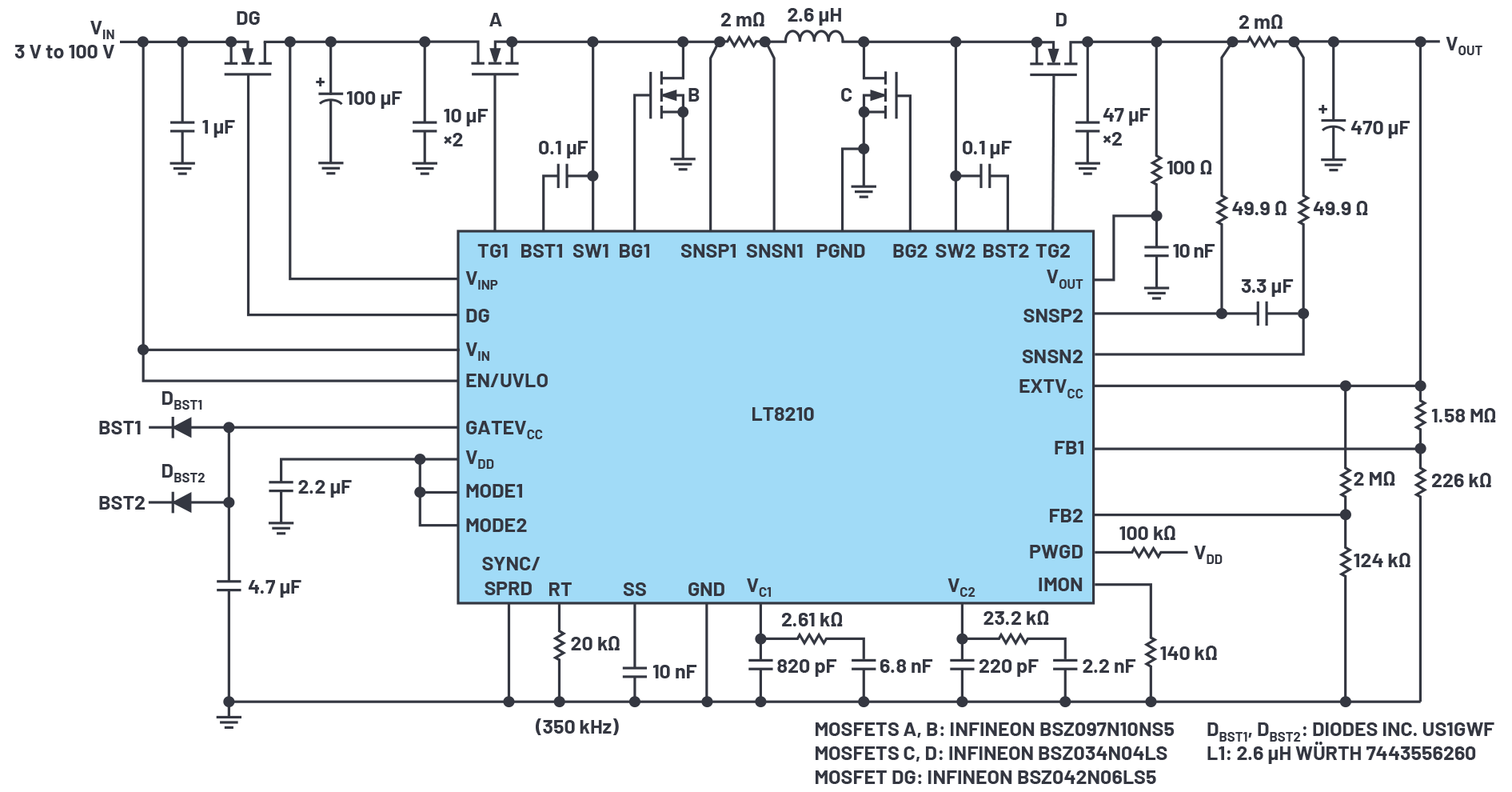

LT8210是4开关降压-升压DC/DC控制器,可以按照惯例使用固定输出电压运行,且支持新Pass-Thru™工作模式(图4),可以通过可配置的输入电压窗口消除开关损失和EMI。该控制器在2.8 V至100 V范围内运行,可以调节发动机启动期间最严重的电池压降,也可以调节未受抑制的负载突降的峰值幅度。它本身提供–40 V反向电池保护,通过增加单个N通道MOSFET实现(图5中的DG)。
图4.支持带通模式的降压-升压控制器解决了汽车标准测试带来的许多问题。

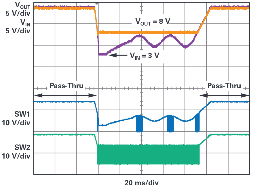

在带通模式下,当输入电压在窗口之外时,输出电压被调节至电压窗口的边缘。窗口顶部和底部通过FB2和FB1电阻分压器配置。当输入电压在此窗口之内时,顶部开关(A和D)持续开启,直接将输入电压传输至输出。在不开关状态下,LT8210的总静态电流降低至数十微安。不开关意味着没有EMI和开关损失,所以效率高达99.9%以上。
图5.这个3 V至100 V 输入降压-升压控制器以8 V至17 V带通输出运行。
带通性能
图5所示的带通解决方案将窗口中8 V和17 V的输入传输至输出。当输入电压高于带通窗口时,LT8210将该电压降低至经过调节的17 V输出。如果输入降低至低于8 V,LT8210将输出电压升高至8 V。如果电流超过电感限流或设置的平均限流(通过IMON引脚),作为保护特性在带通窗口中触发开关操作以控制电流,。

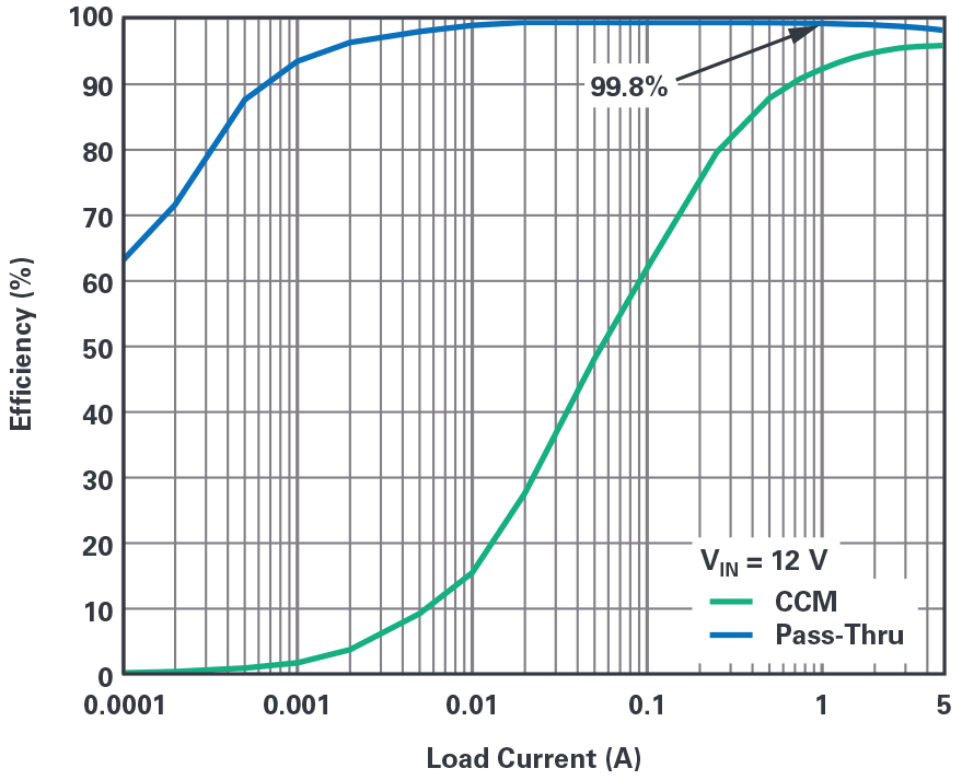

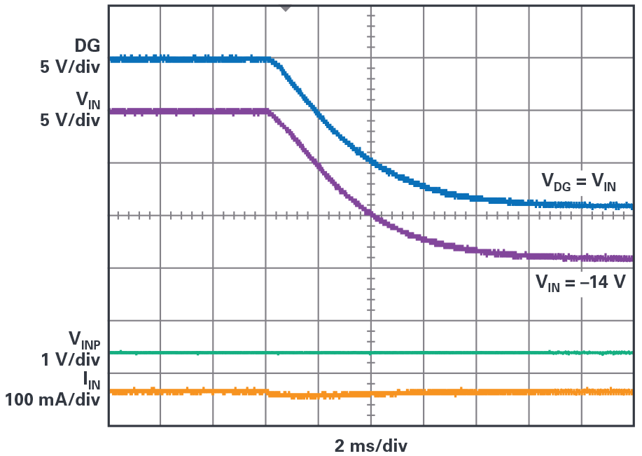

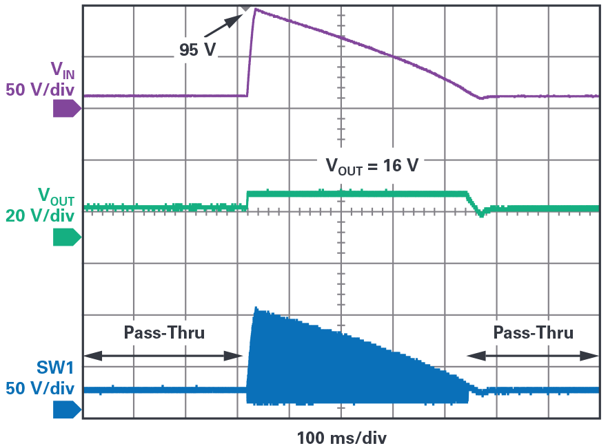

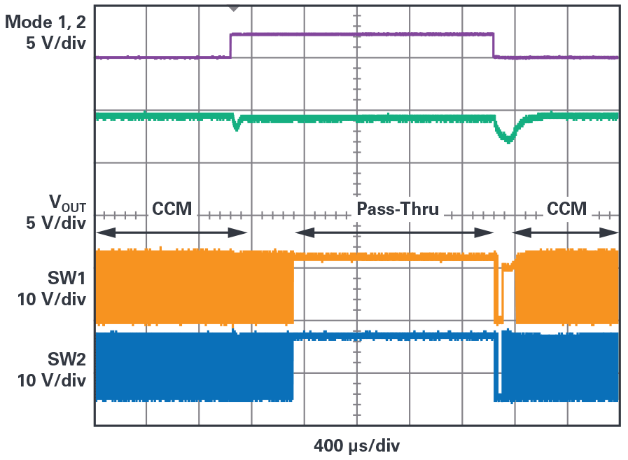

图6、图7和图8分别显示LT8210电路对负载突降、反向电压和启动工况测试做出的反应。图9和图10显示在带通窗口下,实现的效率改善和可以实现的低电流操作(低电流时的效率令人惊讶)。图11显示带通模式和CCM操作之间的动态转换。关于此电路的LTspice模拟,以及最严格的ISO 16750-2测试脉冲的加速版本,请参考:analog.com/media/en/simulation-models/LTspice-demo-circuits/LT8210_AutomotivePassThru.asc。
图6.对未受抑制的负载突降的带通响应。
图7.LT8210对电池反接的响应。

图8.对发动机冷启动的带通响应。
图9.CCM和带通操作的效率。

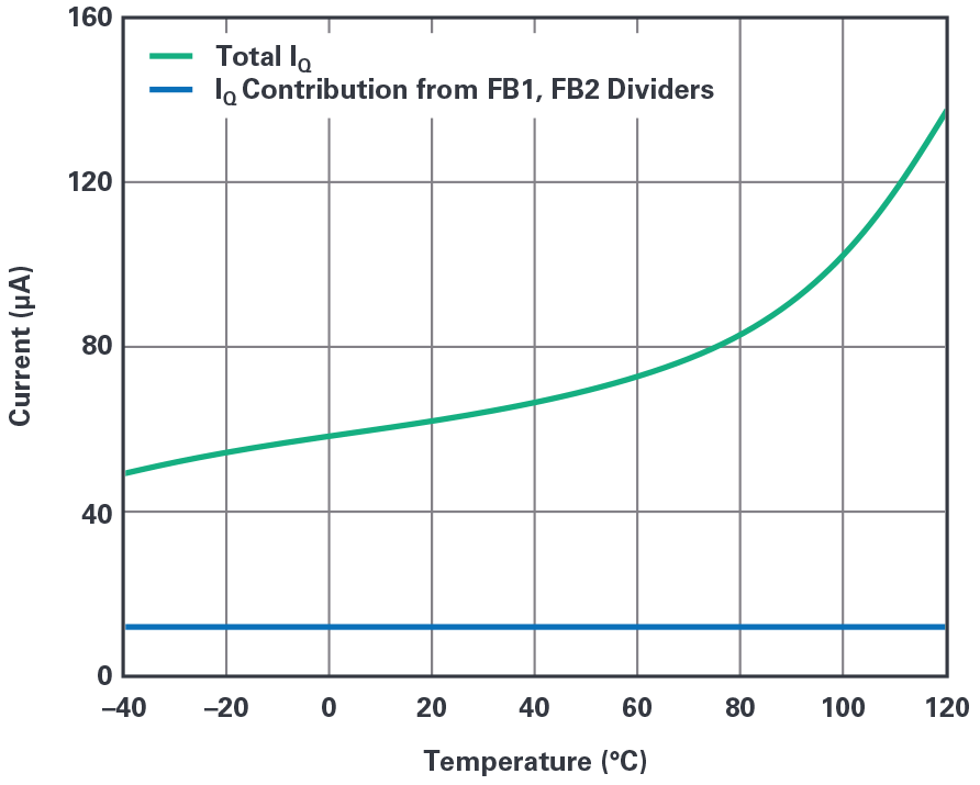

图10.在带通模式(VIN = 12 V)下,无负载输入电流。
图11.带通和CCM操作之间的动态转换。
