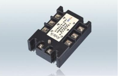

固态继电器的原理
固态继电器是由微电子电路,分立电子器件,电力电子功率器件组成的无触点开关。用隔离器件实现了控制端与负载端的隔离。固态继电器的输入端用微小的控制信号,达到直接驱动大电流负载。固态继电器是具有隔离功能的无触点电子开关,在开关过程中无机械接触部件,因此固态继电器除具有与电磁继电器一样的功能外,还具有逻辑电路兼容,耐振耐机械冲击,安装位置无限制,具有良好的防潮防霉防腐蚀性能,在防爆和防止臭氧污染方面的性能也极佳,输入功率小,灵敏度高,控制功率小,电磁兼容性好,噪声低和工作频率高等特点。目前已广泛应用于计算机外围接口设备,调温、调速、调光、电机控制、电炉加温控制、电力石化、医疗器械、金融设备、煤碳、仪器仪表、交通信号等领域。
固态继电器有三部分组成:输入电路,隔离(耦合)和输出电路。按输入电压的不同类别,输入电路可分为直流输入电路,交流输入电路和交直流输入电路三种。有些输入控制电路还具有与TTL/CMOS兼容,正负逻辑控制和反相等功能。固态继电器的输入与输出电路的隔离和耦合方式有光电耦合和变压器耦合两种。固态继电器的输出电路也可分为直流输出电路,交流输出电路和交直流输出电路等形式。交流输出时,通常使用两个可控硅或一个双向可控硅,直流输出时可使用双极性器件或功率场效应管。 可控硅只是电子开关执行元件,本身不具备信号识别、放大,逻辑控制,隔离等功能,在固态继电器中担当输出时的开关功能。

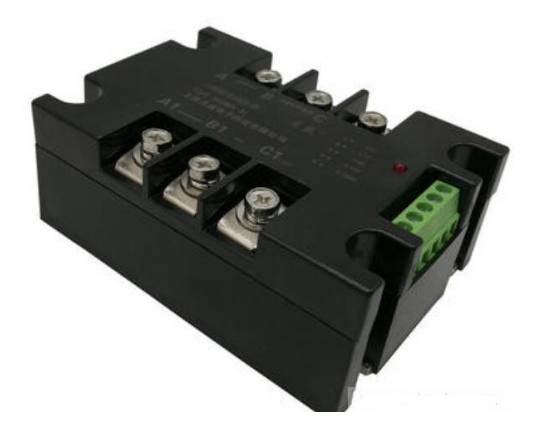

固态调压器的原理
固态调压器又叫可控硅调压器,调压器就是能调压,可以根椐输入信号来改变导通角,改变输出电压,能线性输出。固态调压器是和移相调压触发板,加可控硅集成的模块化的产品,接线简单,使用方便,可以接受模拟信号(4-20MA,0-10V,1-5V等)和PLC等电脑联接实现全自动调功、调压、调速、调温等。
固态调压器工作原理:交流部分的调节是用的移相方式,类似于台灯的调节方式。或者说,固态调压和固态继电器不同的就是里面了的光耦。调压器里装的是线性的,固态继电器里则是开关型的。通过调节偏置电压,改变光耦的控制管发光强度,从而改变高压端的等效电阻,达到控制电压的目的。
固态调压器是集同步变压器、相位检测电路、移相触发电路和输出可控硅于一体,当改变控制电压的大小,就可改变输出可控硅的触发相角,即实现单相交流电的调压。根据输出可控硅器件不同分一只双向可控硅的普通型,两只单向可控硅反并联的增强型和一只单向可控硅的半波型等三类。
按单相交流负载的额定电压分220V和380V两类。主要用于工业电炉、电热烘箱、灯光照明、变压器原边初级调压、风机水泵、力矩电机等设备中进行调温、调光、调压、调速的控制。
