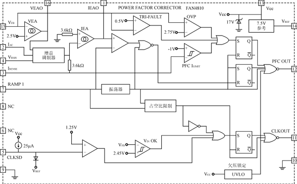

  FAN4810采用16引脚DIP和16引脚SOIC封装,芯片电路组成框图如图1所示。
图1 FAN4810芯片电路组成框图
  FAN4810是一种平均电流、连续升压前沿PFC控制器,其主要特点如下:
  1)含有Tri-faultDetectTM功能,符合UL1950安全标准。万一反馈通路失效,反馈脚VFB上电压太高、太低或开路,三故障(Tri-fault)检测电路将终止PFC驱动;
  2)压摆率增强的跨导电流误差放大器(IEA),提供超快速PFC响应;
  3)内置增益调制器,并且有3个输入,即AC线路电流参考输入IAC、AC线路电压检测输入VRMS和PFC输出电压反馈误差放大器(VEA)输出VEAO,这种3输入增益调制器,对PFC起核心控制作用;
  4)带有输出过电压保护(OVP)、输入电压过低(brown-out)保护、VCC欠压锁定(UVLO)、峰值电流限制和软启动功能;
  5)带开/关PWM时钟输入(脚CLKSD)和同步时钟输出(脚CLKOUT);
  6)VCC启动门限为13V,关闭门限是10.8V,启动电流约200μA,在VCC=15V下的工作电流约5.5mA;
  7)栅极驱动电流容量达±1A。

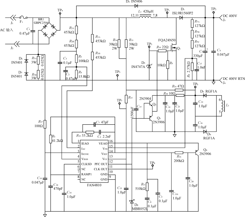

  图2示出了由FAN4810组成的一个500W有源PFC升压变换器电路。
图2 基于FAN4810的500WPFC预变换器电路
  在接通AC线路电源后,当电容C15通过R13和R14被充电到13V时,FAN4810启动。启动时,在PFC开关Q1导通之前,为保证PFC操作,通过二极管D2的电流迅速对C5充电到AC线路电压峰值。当Q1关断时,C5上电压经L1升压至400V。升压电感器L1的辅助绕组及D3,D4,C12,C16和R10,C15组成的全波整流滤波电路,为FAN4810脚VCC提供15V的DC工作电压。Q4,R16和C20等组成软启动电路,FAN4810误差放大器输出VEAO被迫跟随Q4对C20充电。当C20被充电至VREF(7.5V)时,Q4截止。

  图2所示的PFC升压变换器电路主要参数为:

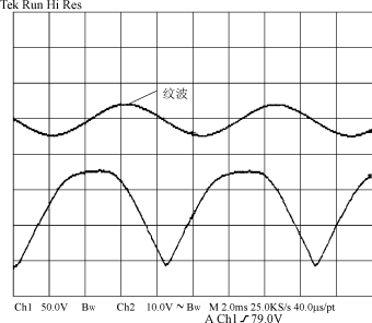

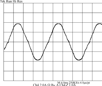

  当负载从50W逐步增加到500W时,变换器效率和THD变化曲线如图3所示。图4为AC输入电流波形,图5为PFC变换器输入电压(经全波整流的AC线路电压)和DC输出电压纹波波形。
图3 效率、THD与输出功率关系曲线
图4 AC线路输入电流波形
图5 输入电压及输出电压纹波波形
