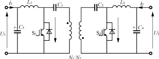

  对于上述问题,本文提出了一种新型充放电电路拓扑,采用动态功率跟踪匹配法加以控制。即根据实时功率差,动态地匹配充放电的蓄电池容量(蓄电池个数),也就是动态地变换系统结构,从而实现最佳充放电。系统电路如图4所示,光伏电池经DC/DC变换器与负载和充电电路相连。负载可以变化。充电电路由直流母线和多个蓄电池充电单元组成,每个充放电单元包括双向DC/DC变换电路Hn和蓄电池Bn两部分。双向DC/DC变换电路如图5所示,蓄电池侧为低压侧,能够实现升压和降压[6]。该双向变换电路能实现高低压侧的有效电气隔离,效率高,控制灵活。与传统光伏系统相比,本系统运行灵活,高效可靠,整体寿命得到提高;另一个很大的优点是,容易进行规模扩充,易实现模块化系统集成,能够较好地解决蓄电池在目前的光伏发电系统中所面临的问题。由于蓄电池组容量是可以灵活变化的,所以,需要扩充规模时,只需增加光伏电池板、增加并联的DC/DC变换器数目、增加蓄电池充电单元、更改控制软件程序即可。
图4 系统电路图
图5 双向DC/DC变换器

  另外,对于双向DC/DC变换器,由功率守恒得出
  u1i1=u2i2(3)
  又占空比D=ton/T,则
  icn=i1= 2_8(49).jpg i2= 2_9(39).jpg icn′(5)
  ic= 2_10(24).jpg 2_11(20).jpg icn′(6)
  式中:Dn为第n个充电器的开关占空比,充电时为高压侧开关,放电时为低压侧开关。
  所以,测得icn′后即可得到icn,得到Ic。这样,控制器实时采集io,uo,iL,icn′,各蓄电池端电压uBn等各数据,得出控制命令和保护措施。

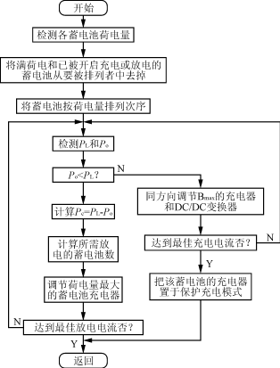

  系统充放电流程图如图6所示。充放电之前,控制器将满荷电和已被开启充放电的蓄电池从荷电量序列中去掉。然后按照各个蓄电池荷电多少对其余电池进行排列,将荷电量不满且缺量最多的蓄电池Bmax作为第一个充电的电池,然后依次确定充电次序。充电器先从第一个开始充电,即先将第一个充电器与DC/DC变换器一起进行协调控制。当第一个充电器的充电电流达到其蓄电池的最佳充电电流时,转入保护充电模式,对其开始进行恒流充电。在蓄电池端电压达到水解电压(一般为2.3V/单体,高于此值便开始出现电池酸液水解现象)时,转为恒压保护充电,并对过充电压值进行温度补偿,温度补偿系数取-4mV/℃,直至充满。然后按照上述所说方法开启第二个充电器,将其添加到被控制队列中,依次类推。控制器协调各个充电器,使其都尽可能处于最佳充电模式下,并尽可能将先充电的蓄电池充满。放电时与充电相似,实时计算po与pL之差,并以此计算出需放电的蓄电池数nf,计算时以单个蓄电池的最佳放电电流ifb为条件,即icn′=-ifb,nf=Ic/|icn|。放电顺序与充电相同,先从荷电量最大的蓄电池开始放电,以防荷电量小的个体电池完全放电后得不到及时再充。当po与pL之差减小时,以相反的顺序断开充放电单元。当所有蓄电池端电压到达设置的放电终止电压后,立刻停止放电,避免发生过放电。可以看出,放电控制比充电控制相对简单。
图6 充放电系统运行流程图
