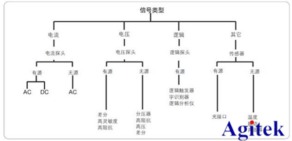

选择正确的示波器与探头,不仅仅是嵌入式信号调试的第一步也是进行所有测试的第一步。大部分情况下,测试信号并非直接导入示波器,而是通过探头来连接。示波器的选择,要根据测试信号的速率,幅值,波形等特点选择您测试所需的带宽,采样率及记录长度。
探头选择也尤为重要:首先,通过选择不同类型的探头扩展系统测试信号类型,如电压电流,逻辑信号,光电信号,射频信号等等;其次,连接便捷性。示波器探头有各种连接方法,钩子,夹子,钳口,探针等等,从而实现信号测试点的轻松连接;第三,信号保真度。探头接入被测电路,会对原始电路有一定程度的影响,所以对于某些测试电路需要特定的阻抗配合。如高频信号一般要求50欧姆阻抗,视频信号要求75欧姆阻抗,很多的电源信号需要高达几M甚至几十M的高阻才能实现准确测试。
可靠丰富的探头是测试的保证。

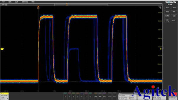

泰克新一代示波器的两个功能可以快速发现异常信号。第一“Fast Acquision”快速捕获功能。这个功能可以使示波器波形捕获率能大大提升,最高实现捕获50万次波形/秒,发现快速异常信号概率提升100倍。以下是测试对比图。

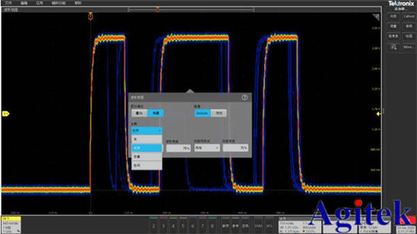

无限余晖功能,打开该功能示波器将探头接入的波形在示波器屏幕上留下一个痕迹,保持时间可以用户自定义,最长可以是无限时间。除了留下痕迹,还有一个好处,图形可以进行色温区别显示,暖色调如红色是说明该区域波形重复次数多,冷色调如蓝色代表的是该区域波形出现次数少,轻松分辨异常及正常信号。
无线余晖,一键开启,无需设定触发条件,余晖保持时间自定义,最长可以无穷大时间保持,解放工程师双手,轻松查看和测量异常信号波形特征。

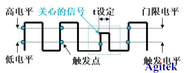

欠幅触发
幅值异常,惯用的边沿触发功能能解决一些问题,但是对于某些隐藏在连续的几个脉冲里的幅值异常信号就非常困难(因为正常信号符合边沿触发条件)。“欠幅触发”,它是针对幅值异常的信号设定的,可以设定高低两条电平线,只要幅值在两条线之间就能触发,大大准确定位了需要的波形,当然这个触发条件还支持对脉冲设定符合的条件,可以更灵活的捕获特定波形。
这个功能很大程度应用在逻辑信号调试,因为逻辑信号高低电平靠阈值来判定,这样幅值异常很容易引起高低电平判定及解码错误,是真正混合信号调试的利器。
“欠幅触发”条件说明:

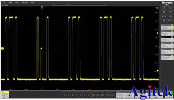

“欠幅触发”应用实例:

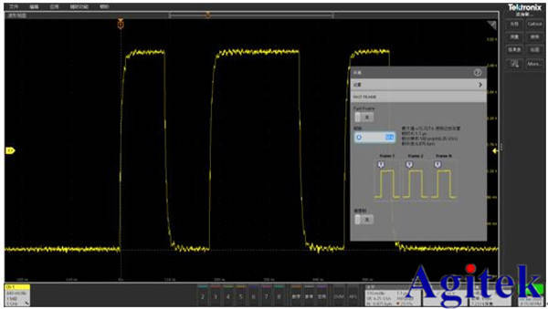

分段存储:

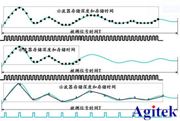

长记录长度,好处非常明显,同样的采样率可以连续捕获更长时间波形,或者同样的波形时间,可以设置更高采样率采集。
“分段存储”最大化利用记录长度,可以连续捕获满足触发条件多个波形,从而进行分析异常信号出现的周期,是否每次信号特征都相同,支持高达5万次波形采集。
