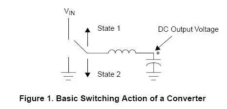

  在降压转换中(Fairchild 典型的开关控制器),电感的一端是连接到 DC 输出电压。另一端通过开关频率切换连接到输入电压或 GND。
  在状态 1 过程中,电感会通过(高边 “high-side”)MOSFET 连接到输入电压。在状态 2 过程中,电感连接到 GND。由于使用了这类的控制器,可以采用两种方式实现电感接地:通过 二极管接地或通过(低边“low-side”)MOSFET 接地。如果是后一种方式,转换器就称为“同步(synchronus)”方式。
  现在再考虑一下在这两个状态下流过电感的电流是如果变化的。在状态 1 过程中,电感的一端连接到输入电压,另一端连接到输出电压。对于一个降压转换器,输 入电压必须比输出电压高,因此会在电感上形成正向压降。相反,在状态 2 过程中,原来连接到输入电压的电感一端被连接到地。对于一个降压转换器,输出电压必 然为正端,因此会在电感上形成负向的压降。

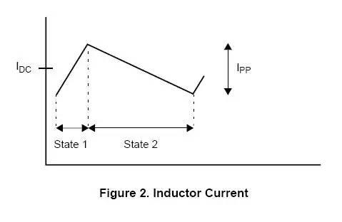

  因此,当电感上的电压为正时(状态 1),电感上的电流就会增加;当电感上的电压为负时(状态 2),电感上的电流就会减小。通过电感的电流如图 2 所示:
  通过上图我们可以看到,流过电感的最大电流为 DC 电流加开关峰峰电流的一半。上图也称为纹波电流。根据上述的公式,我们可以计算出峰值电流:
  其中,ton 是状态 1 的时间,T 是开关周期(开关频率的倒数),DC 为状态 1 的占空比。
