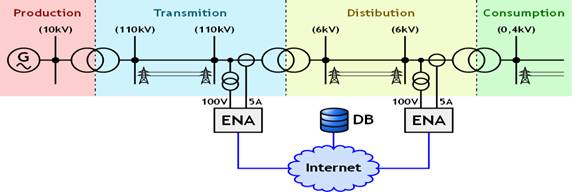

图1  带有电能质量监控功能的电能传输示意图

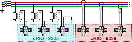

图2  ENA450接线图–如何连接到输电线
