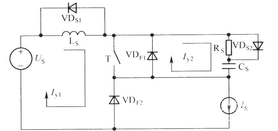

尽管开关器件内部工作机理不同,但对于缓冲
的分析而言,则只需考虑器件的外特性,
IGBT
关断时模型可以等效为
电压
控制的
电流
源,开通时可以等效为电压控制的电压源.如图所示的斩波器是一般IGBT缓冲电路的模型.
