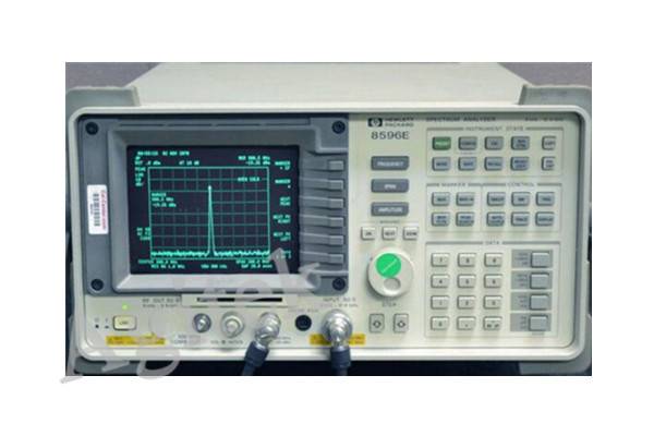

  安泰频谱仪维修在维修数十台HP859X系列频谱仪的过程中,发现大多数故障都出现在频谱仪测量信号不正确上,因篇幅有限,本文将重点介绍HP859X系列频谱仪测量信号幅度不正确的故障检修方法,并借助幅度校准表来进行故障定位。
  首先对频谱仪的基本功能进行检查,将频谱仪前面板上频率为300MHz、幅度为-20dBm的校准信号用射频电缆连接到频谱仪的输入端,按下〔FREQUENCY〕,(3),(0),(0),〔MHz〕;〔SPAN〕,(1),(0),〔MHz〕,这时频谱仪的显示屏幕上正常显示的是频率为300MHz、幅度为-20dBm的一根谱线,并作频率、幅度校准,若校准通过,说明频谱仪基本工作正常。如果测量幅度较低或较高,且幅度校准通不过的话,则说明频谱仪出现故障,需进行调整或修理后,方能正常使用。现代程控仪器大多都有自诊断功能,尤其是HP859X系列频谱仪,在作校准的过程中,如果检测到其中某一功能不正常的话,频谱仪将立即停止自校准,同时显示错误信息。在作幅度校准过程中,常出现以下三种错误信息:"CALGAINFAIL"、"CALSIGNALNOTFOUND"、"CAL:RESBWAMPLFAIL"。
  按照整机原理框图在2dB开关衰减器、60dB衰减器、射频板平坦度补偿版、窄带中频板、DSP处理板。快速判断是微波前端还是中频问题。断开零波段中频输出到视频板端口的电缆,在射频板上输入一个-43dBm的信号,在轨迹上应该显示一条-20dBm±3dBm的直线,这时证明中频电路正常否则进一步检查中频电路。断开射频板到窄带中频板的电缆。在窄带中频板上输入一个频率21.4MHz,幅度为-30dBm的信号,如果显示为-20dBm左右,那么窄带中频板及DSP板正常,进入下一步骤。否则是窄带中频板及DSP板有错误。将一个频率7.5MHz,幅度为-20dBm的信号输入到端口,如果此时幅度显示为-20dBm左右,说明DSP板正常。否则维修DSP板。中频电路正常后,在前面板输入一个300MHz、-20dBm的信号,设置频谱分析仪中心频率为300MHz,频宽为0Hz。测量零波段中频输出到射频板端口的信号,幅度应该为-43dBm±3dBm,否则为微波变频部分异常。断开4GHz低通滤波器输出到0波段变频器的连接电缆,测量此时4GHz低通滤波器输出幅度,信号为300MHz,幅度应该为-30dBm±3dBm,如果正常,说明是0波段混频器及开关放大器中频滤波器输出幅度异常说明为衰减器组件异常。
  2、零波段幅度正常的处理:根据整机原理框图,零波段幅度正常可以判断得到中频电路在射频板平坦度补偿之后电路正常。首先判断1/2/3波段还是4/5波段幅度异常,还是都异常。都异常可能为本振电路异常或微波驱动板的YTF驱动异常。首先要测试本振电平,测量本振倍频放大组件输出端口中微波SYTX,按“系统”、“校准”、“频率诊断”菜单,记录此时第一本振频率,判断如果本振正常,进入下一步测试。否则,维修本振倍频放大组件货微波驱动板。1/2/3波段异常,可能为宽带SYTX中的YTF驱动电压不合适。
