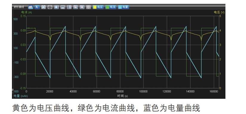

1、常规电池充放电功能,测量并记录充放电曲线
2、高精度电流,电压测量和电量计算
3、用户可以根据需要设置充放电范围,充放电截止条件,采样频率,以及循环次数
4、高精度库伦效率测试,记录并显示每个循环周期的电池库伦效率变化
