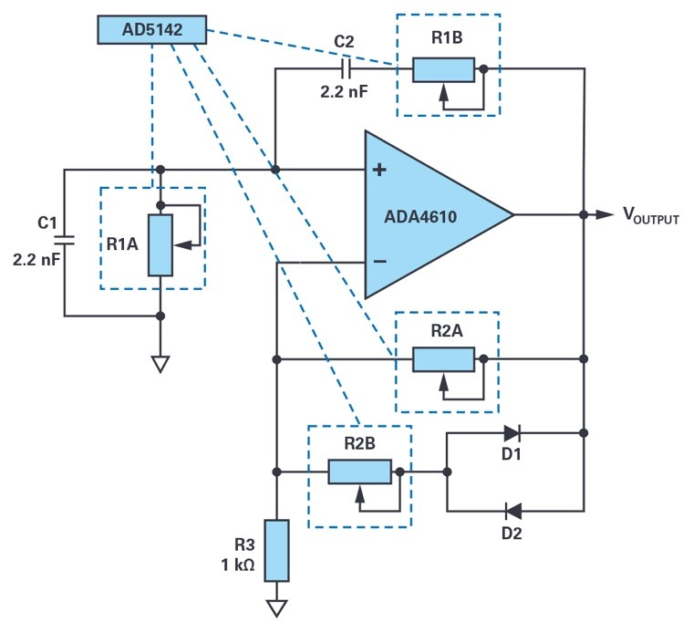

图1.振幅稳定的可编程文氏电桥振荡器,其中电阻由digiPOT代替。

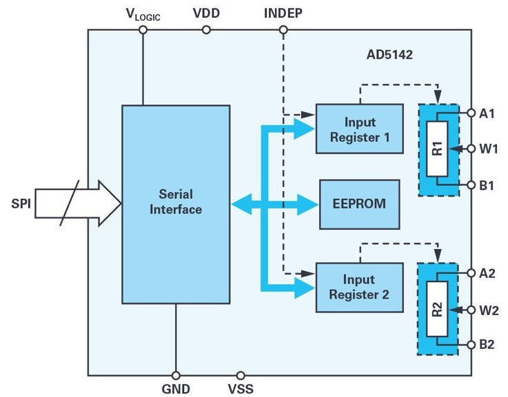

图1显示的是典型二极管稳定文氏电桥振荡器,可用于在输出端(VOUTPUT)产生约10 kHz至200 kHz的精确正弦波信号。文氏电桥振荡器有两个桥路,一个由带通滤波器构成,另一个由分压器构成。除了ADA4610-1 轨到轨精密放大器之外,本示例还使用了AD5142digiPOT,其包含两个独立可控的电位器,每个具备256步进分辨率。电阻值通过SPI编程设置,如图2所示。或者,可以使用由I?C控制的AD5142A。两种都可用作10 kΩ或100 kΩ电位器。
图2.AD5142的功能框图。
在图1所示的经典振荡器电路中,R1A、R1B、C1和C2的路径形成正反馈,而R2A、R2B和两个并联二极管D1和D2或其电阻RDIODE则形成负反馈。在这种情况下,可以使用公式1:
为了实现持续稳定的振荡,需要消除环路增益中的相移。用公式表示,振荡频率:

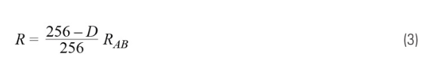

其中,R表示AD5142上的可编程电阻值:
D表示AD5142中可编程数字代码的十进制等效值,RAB表示电位器的总电阻。
为了保持振荡,文氏电桥振荡器应当相对平衡,也就是说,正反馈增益和负反馈增益必须协调一致。如果正反馈(增益)过大,振荡幅度或VOUTPUT将增加,直至放大器饱和。如果负反馈占主导,则振荡幅度将相应衰减。
在此处所示的电路中,增益R2/R1应设置为2左右或更大些。这会确保信号开始振荡。
但是,交替开启负反馈环路中的二极管也会导致增益暂时小于2,从而使振荡稳定下来。
一旦确定所需的振荡频率,就可以通过R2,不受频率影响地调谐振荡幅度。可以通过下式计算:
所以,变量ID和VD分别代表通过D1和D2的二极管正向电流和二极管正向电压。如果R2B出现短路,会产生约±0.6 V的振荡幅度。R2B的幅度量级正确时,则可达到平衡,从而使VOUTPUT收敛。在图1所示的电路中,R2B采用了一个单独的100 kΩ digiPOT。
