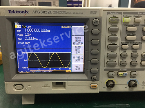

近期杭州某企业送修一台泰克AFG3022C信号源,客户报修仪器屏幕不亮。那么这种故障该如何处理呢,下面跟着安泰维修中心的工程师一起来看信号源是如何维修的。

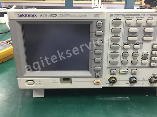

仪器屏幕不亮
三、测试与判断
一般显示故障不外乎仪器显示控制板损坏、背光不亮、驱动坏三种情况。
背光不亮时,仪器往往会有正常的按键反应,本机就是这样,而且对着亮光看屏幕时,可以
看到隐隐约约画面显示,因此可以判定为背光问题。

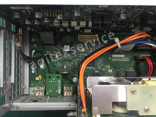

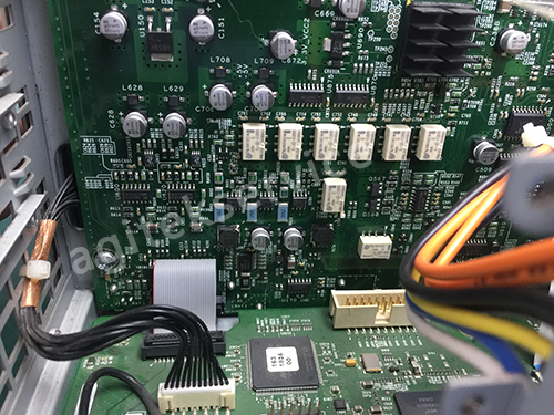

四、维修与处理
更换显示背光板损坏组件,更换后背光正常,自检自校PASS,功能指标正常,调整检测仪器。
