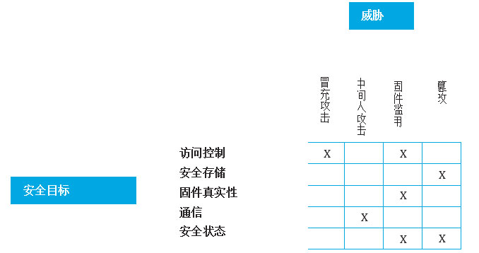

威胁 威胁旨在破坏数据资产的安全属性并将其用于未经授权的目的。为了识别威胁,必须对物联网设备中数据的使用进行评估。例如,证书可用于访问物联网设备的网络。如果证书的机密性受到损害,则未经授权的参与者就可以使用它们来访问网络。这种攻击称为冒充攻击。通过系统地评估每种数据,可以创建潜在威胁列表。 此外,网络摄像头可能面临以下对其数据资产的威胁:

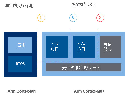

安全目标 通过识别威胁,可以定义安全目标。安全目标是在应用级别定义的,本质上提供了实现需求。一些安全目标可以作为可信应用(TA)实现,它们在安全的MCU提供的隔离执行环境中执行。隔离执行环境全面保护TA及其使用/处理的数据。物联网设备应用本身在不安全的执行环境中运行,并通过使用处理器间通信(IPC)通道的API与隔离执行环境中的TA进行通信。TA则利用硬件中的可用资源(如加密加速器和安全内存)来为目标提供支持。 继续此示例,前面确定的威胁可以通过以下安全目标进行防御: ![]() 访问控制:物联网设备对试图访问数据资产的所有参与者(人或机器)进行身份验证。防止在未经授权的情况下访问数据。防御欺骗和恶意软件威胁,即攻击者对固件进行修改或安装过时的缺陷版本。 安全存储:物联网设备维护数据资产的机密性(根据需要)和完整性。防御篡改威胁。 固件真实性:物联网设备在启动和升级之前对固件的真实性进行验证。防御恶意软件威胁。 通信:物联网设备对远程服务器进行身份验证,提供机密性(根据需要),并维护交换数据的完整性。防御中间人攻击(MitM)威胁。 安全状态:即使固件完整性和真实性验证失败,仍确保设备保持安全状态。防御恶意软件和篡改威胁。 安全需求 在这一方面,分析提供了数据资产、威胁和安全目标的逻辑连接模型。根据这张图,可以编译出安全MCU所需的功能或特性列表。当然,这个列表也可以用作特定物联网设备应用解决方案的实现标准。 生命周期至关重要 请注意,安全目标的要求可能会根据物联网设备的生命周期阶段(设计、制造、库存、最终使用和终止)而变化,也应予以考虑。 现在可以对这个示例进行分析: 每种数据资产都将具备与其相关联的安全属性:
选择正确的MCU 通过分析,以下是MCU所需安全功能的总结: 可信应用的隔离执行环境:虽然前面的分析侧重于安全数据资产,但每个物联网设备也有包含非安全数据资产的非安全任务/应用。MCU应提供一种强大的方法,对非安全处理和安全处理进行隔离。这一概念机场类似:登机区是安全且隔离的。只允许通过身份验证的个人在安全区域内进行操作(如登机)。MCU必须在非安全和安全的执行环境之间提供强大的、基于硬件的隔离。 安全元件功能:在隔离执行环境中,要存储数据资产,需要完成进一步的隔离,如对安全性至关重要的加密密钥。继续与机场进行类比,每名乘客都持有有效证件。MCU必须为信任根存储和相关安全服务提供进一步隔离。 加密:首选带有专用硬件加速器块和受控访问的MCU。加速器块有助于提高性能。加速器块的访问控制(隔离)有助于防止未经授权的程序访问,确保加密密钥保持在安全的环境中。 数字签名:数据资产的真实性和完整性可以通过使用数字签名算法(如ECDSA和RSA)进行评估。MCU固件是数字签名最常见的用例。MCU应提供基于硬件的散列和签名支持,以便在加载之前对固件镜像进行评估。 eFuses:对于保障设计的安全来说,不可变数据资产至关重要。它们通常用作系统行为的参考。典型示例包括生命周期名称、唯一标识符(UID)、制造商编号以及在物联网设备的生命周期中持续存在的其他参考。 结论 本文提出了一种分析方法,用于确定安全物联网设备的需求。通过创建模型,将数据资产、其面临的威胁以及防御这些威胁的安全目标逻辑连接,可以导出一个需求列表,该列表可以用作解决方案的实现标准。 绝大多数物联网设备将建立在基于MCU的嵌入式系统上。这种发展机遇将催生出一类新型MCU,它们可提供安全特性和功能,用来维护数据资产的安全属性。赛普拉斯的PSoC 6安全MCU是此类新型MCU的先驱之一。PSoC 6 MCU架构专为物联网设备应用而设计,提供了能够延长电池使用寿命的超低功耗、高效的处理能力,以及可支持安全目标的硬件安全功能: 隔离执行环境:通过采用硬件隔离技术,PSoC 6安全MCU将安全操作与非安全操作隔离开来: • 可配置保护单元用于隔离内存、加密和外设 • 在Arm Cortex-M4和Cortex-M0+内核之间提供处理器间通信(IPC)通道,为基于API的独立交互提供支持 • 理想适用于支持物联网设备安全目标的可信应用 集成安全元件功能:PSoC 6中的硬件隔离技术支持独立的密钥存储和加密操作,除了隔离执行环境以外,还提供安全元件功能。 • 理想适用于安全密钥存储 • 支持预安装信任根,方便使用信任链来锚定安全启动 隔离硬件加速加密操作:包括AES、3DES、RSA、ECC、SHA-256和SHA-512以及真随机数发生器(TNRG)。 生命周期管理:在发生安全错误(如固件散列检查失败)时,基于eFuse的生命周期管理功能有助于确保安全行为。 ![]() 图2:PSoC 6安全MCU提供三级隔离 随着低成本、易于设计且方便使用的无线云连接日益普及,物联网设备也将实现爆炸性增长。嵌入式系统发送和接收数据的能力是实现智能化的基本推动因素。不幸的是,这种能力也给物联网设备产生的高价值数据带来了巨大威胁。数据越有价值,物联网设备就越需要具备安全功能以为这些数据提供保护。诸如赛普拉斯的PSoC 6 MCU这样的安全MCU解决了安全物联网设备的相关需求。 |
