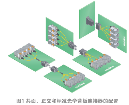

OBO(板载光学)模块可以通过标准的多光纤圆形护套光缆、带状光纤或者附着到OBO模块上的带状预成型光纤技术,方便地连接到光学背板连 接 器上(如图1)。
光学的FlexPlane还可以结合FlexPlane一端上特定于光学背板的连接元件以及另一端上附着的OBO来使用。通过这种方式,可以在系统元件内部实现密度极高、极其复杂的光纤端口映射。在很多方面,硬件设计师和系统架构师都被这类接口技术所吸引:

光学背板连 接 器通常安装在后面板上,后面板上设有开孔,可使连 接 器安装在内部,从而使光纤通过,抵达机壳的背部。就像电气背板连 接 器一样,光学背板连 接 器也提供多个版本,可以支持共面、正交和标准的卡笼设计,以及更新型的机架式抽屉/滑道架构,这些版本的安装方法与机械要求各不相同。安装方法包括螺丝安装、铆钉安装、固定夹安装及滑入配合,要求连 接 器外壳进行机械悬浮,从而在卡或抽屉组件放入到背板/机壳中时满足插入公差的要求。
