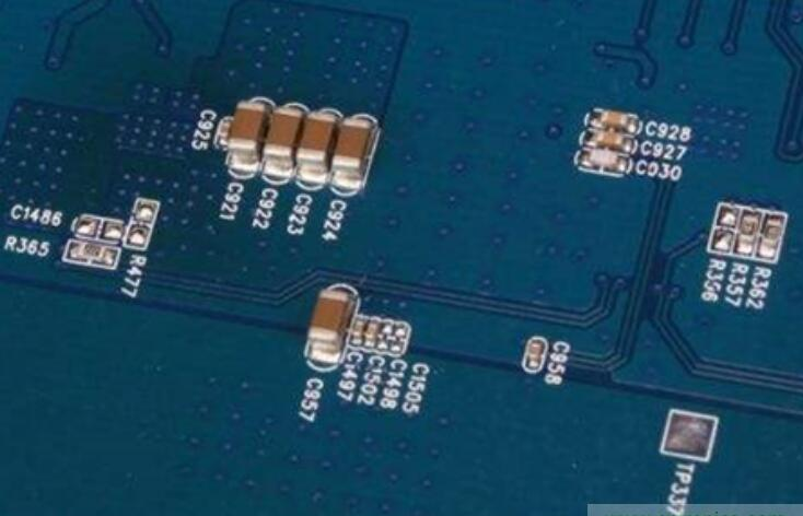

不同材质高压贴片电容都有哪些区别
压贴片电容作为高压电容大家族中的重要成员之一,在一些智能产品以及通讯领域中的应用非常广泛。这种高压电容按照材质来进行区分的话,一般可以分成三类,即高介电常数型X7R介质、半导体型X5R介质和温度补偿型NPO介质。
今天我们将会为刚刚开始接触电子设计行业的新人工程师们,介绍一下这些使用不同材质的高压贴片电容都有哪些区别。 首先要为大家介绍的是高介电常数型X7R介质高压贴片电容。这种高压电容的名字有些长,读起来也有一些拗口,因此在平时的应用中,大部分工程师往往会将其简称为X7R。这种被称为X7R是一种强电介质,因而能制造出容量比NPO介质更大的高压电容器。
在实际应用中,这种高压电容的工作性能比较稳定,而且在温度、电压时间的变化过程中,其特有的性能变化并不显著,属稳定电容材料类型,因此常常会被使用在隔直、耦合、傍路、滤波电路及可靠性要求较高的中高频电路中。 接下来要为大家介绍的是半导体型X5R介质高压贴片电容。这种高压电容采用的介质材料是X5R,该种材料具有较高的介电常数,因此常用于生产比容较大、标称容量较高的大容量电容器产品。但采用这种材料的高压电容器具有一个明显的缺点,那就是其本身的容量、损耗对温度、电压等测试条件较敏感,容量较小,在工作中很容易被脉冲电压击穿,因此主要用在电子整机中的振荡、耦合、滤波及傍路电路中。
最后要为大家介绍的高压电容,是利用温度补偿型NPO介质材料制成的贴片式电容器。这种NP0材料又被叫做COG,其本身的电气性能是目前最稳定的,基本上不随温度、电压、时间的改变,因此在平时的实际应用汇总,常常被用在对稳定性、可靠性要求较高的高频、特高频、甚高频电路中。
