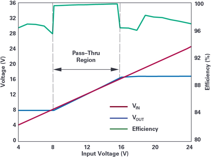

图2.在直通输入电压窗口中,直通操作效率可以达到99.9%。

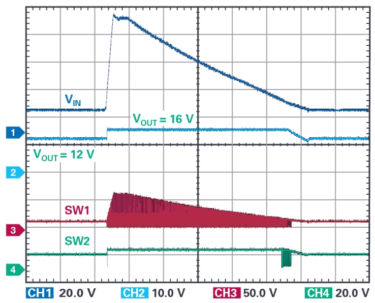

图3.在直通模式下,LT8210会快速响应80 V未抑制负载突降脉冲,将输出限制在可编程的16 V最大值。
图2显示了此电路的输入/输出传输特性。当输入电压高于直通窗口时,LT8210将其降低到稳定的16 V输出。如果输入电压低于直通窗口,LT8210会增大该电压,并将输出保持在8 V。当输入电压在直通窗口范围内时,顶部开关A和D保持开启,使得输出可以跟踪输入,且部件可以进入低功率状态,VIN 和VINP 引脚上的典型静态电流分别为4 μA和18 μA。在这种非开关状态下,既不存在EMI,也不存在开关损耗,因此效率可以达到99.9%以上。

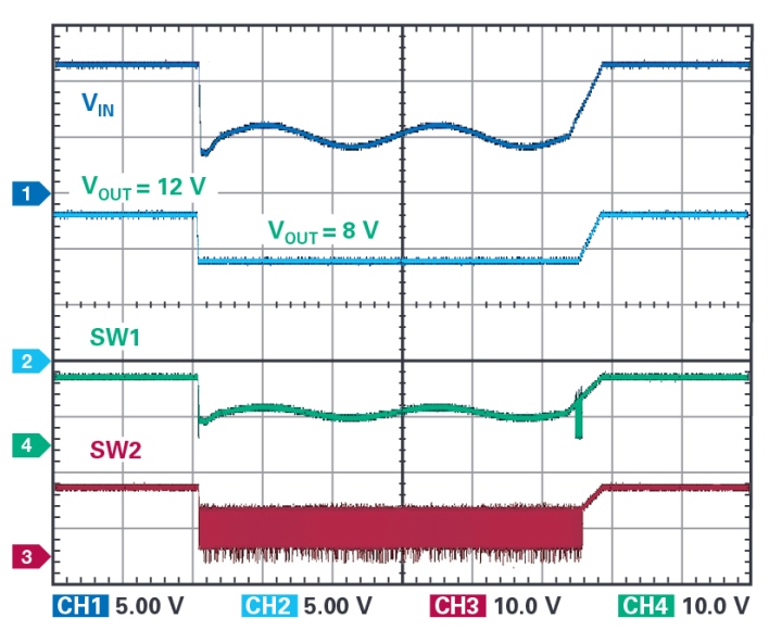

图4.在直通模式下,LT8210通过增压至可编程的8 V最小输出电压来响应冷启动脉冲(<4 V)。

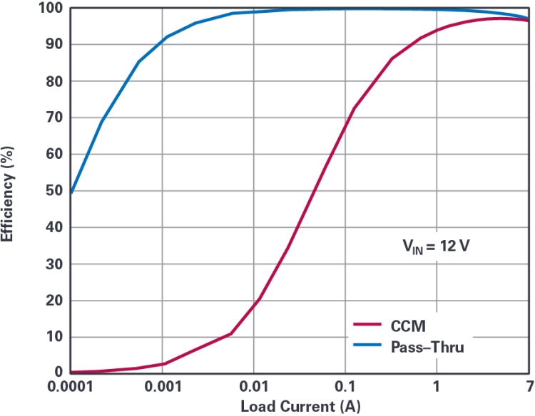

图5.直通区域的效率达到将近100%(与持续导通模式下的效率相比)。

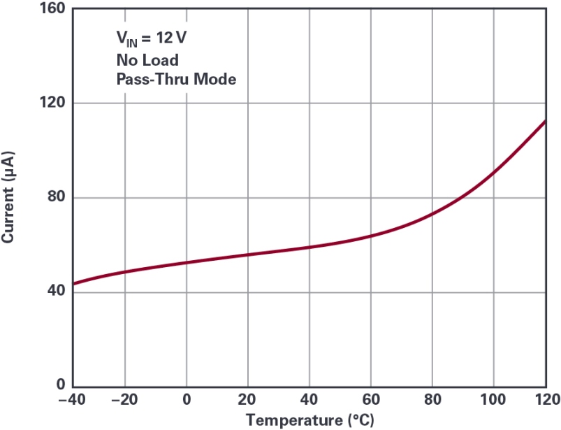

图6.LT8210在直通区域内具有超低静态电流。
