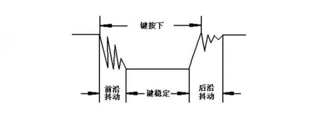

  微机键盘通常使用机械触点式按键开关,其主要功能式把机械上的通断转换为电气上的逻辑关系。也就是说,它能提供标准的TTL逻辑电平,以便于通用数字系统的逻辑电平相容。机械式按键再按下或释放时,由于机械弹性作用的影响,通常伴随有一定的时间触点机械抖动,然后其触点才稳定下来。其抖动过程如下图1所示,抖动时间的长短与开关的机械特性有关,一般为5-10ms。在触点抖动期间检测按键的通与断,可能导致判断出错,即按键一次按下或释放错误的被认为是多次操作,这种情况是不允许出现的。为了克服你、按键触点机械抖动所致的检测误判,必须采取消抖措施。按键较少时,可采用硬件消抖;按键较多式,采用软件消抖。
图1 按键触点机械抖动

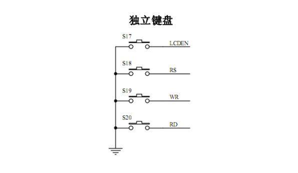

  单片机控制系统中,如果只需要几个功能键,此时,可采用独立式按键结构。
  独立按键式直接用I/O口线构成的单个按键电路,其特点式每个按键单独占用一根I/O口线,每个按键的工作不会影响其他I/O口线的状态。独立按键的典型应用如图所示。独立式按键电路配置灵活,软件结构简单,但每个按键必须占用一个I/O口线,因此,在按键较多时,I/O口线浪费较大,不宜采用。独立按键如图2所示。
图2 独立键盘
  独立按键的软件常采用查询式结构。先逐位查询没跟I/O口线的输入状态,如某一根I/O口线输入为低电平,则可确认该I/O口线所对应的按键已按下,然后,再转向该键的功能处理程序。

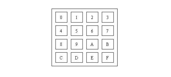

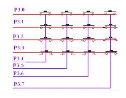

  最常见的键盘布局如图3所示。一般由16个按键组成,在单片机中正好可以用一个P口实现16个按键功能,这也是在单片机系统中最常用的形式,4*4矩阵键盘的内部电路如图4所示。
  图3 矩阵键盘布局图
  图4 矩阵键盘内部电路图
  当无按键闭合时,P3.0~P3.3与P3.4~P3.7之间开路。当有键闭合时,与闭合键相连的两条I/O口线之间短路。判断有无按键按下的方法是:第一步,置列线P3.4~P3.7为输入状态,从行线P3.0~P3.3输出低电平,读入列线数据,若某一列线为低电平,则该列线上有键闭合。第二步,行线轮流输出低电平,从列线P3.4~P3.7读入数据,若有某一列为低电平,则对应行线上有键按下。综合一二两步的结果,可确定按键编号。但是键闭合一次只能进行一次键功能操作,因此须等到按键释放后,再进行键功能操作,否则按一次键,有可能会连续多次进行同样的键操作。
  识别按键的方法很多其中,最常见的方法是扫描法
  按键按下时,与此键相连的行线与列线导通,行线在无按键按下时处在高电平。如果所有的列线都处在高电平,则按键按下与否不会引起行线电平的变化,因此必须使所有列线处在电平。这样,当有按键按下时,改键所在的行电平才回由高变低。才能判断相应的行有键按下。
  独立按键数量少,可根据实际需要灵活编码。矩阵键盘,按键的位置由行号和列号唯一确定,因此可以分别对行号和列号进行二进制编码,然后两值合成一个字节,高4位是行号,低4位是列号。
