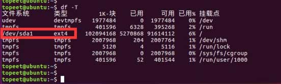

上面几种文件系统是我们在 Linux 下经常使用的,那么我们安装的 Ubuntu 系统下的文件系统使用的是哪种
格式的呢?我们可以在终端输入“df -T”命令来查看下,如下图所示:
从上图红色方框的文件就是我们安装 Ubuntu 的磁盘,在 Linux 下一切皆为文件,“/dev/sda1”就是我
们的磁盘分区,可以看到他的类型是 ext4。我们在 Windows 系统下有 C、D、E 盘这样的概念,但是通过上

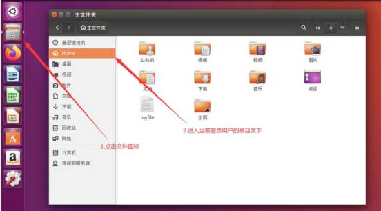

系统只有一个跟目录“/”,我们可以在 Ubuntu 的桌面打开“文件”应用,我们可以看到打开的文件路径
并不是在根目录下,这是因为 Ubuntu 是支持多用户的,会为每个用户分配一个根目录,比如我的 Ubuntu
登录的用户是 topeet,那么默认进入的就是 topeet 用户的根目录“home”,如下图所示:

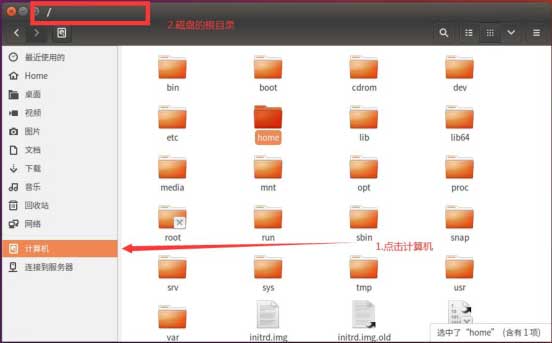

我们在上图中点击左侧的“计算机”,如下图所示:
上图就是 UBuntu 的根目录,那么前面我们的说的 Ubuntu 会为每一个用户创建一个根目录,那么这个根目
录具体位置在哪里呢?我们在创建用户的时候,Ubuntu 同时会在“/home”目录下创建与应户名同名的文
件夹,这个文件夹就是用户的根目录,比如我这里登陆的用户名是 topeet,那么 topeet 用户对应的用户根

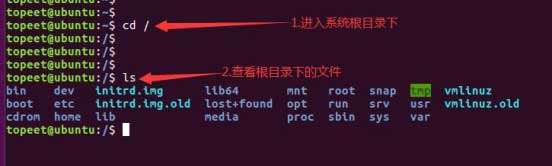

目录就是“/home/topeet”这个目录。用户可以对自己用户根目录下的文件进行任意的读写操作。我们可
以打开终端使用“cd /”命令,进入到系统根目录下,然后在输入“ls”命令,产看下系统根目录下都有哪
些文件,如下图所示:
从上图可以看到系统根目录下都有哪些文件夹,我们来看下这些文件夹的具体功能:

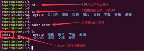

创建文件命令 touch
我们在前面学习 vim 的时候,可以通过 vim 来创建一个文本文件,“touch”不仅可以用来创建文本文件,
还可以创建其它类型的文件,命令格式如下:
touch [参数] [文件名]
参数说明:
-a 只更改存取时间
-c 不建立任何文件
-d<日期> 使用指定的日期创建文件
-t<时间> 使用指定的时间创建文件
当我们使用“touch”命令创建文件的时候,如果创建的文件不存在,则会直接创建,如果创建的文件
已经存在,则会修改下文件的最后修改日期(修改成运行该命令时候的系统日期)。现在我们使用命令“cd
~”进入到用户的根目录下,然后使用“touch”命令创建一个名为 ceshi 的文件,运行结果如下图所示:

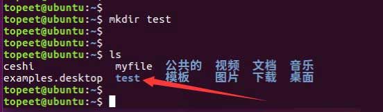

文件夹创建命令 mkdir
mkdir 是用来创建文件夹的命令,在使用该命令的时候,要求当前用户在当前的目录下具有写权限,并且创
建的文件夹名称不能是当前目录中又有的目录,命令格式如下:
mkdir [选项] 目录...
选项的说明如下:
-m //设定权限<模式>(类似 chmod)
-p //可以是一个路径命令,如果路径中的目录不存在,则依次创建他们
-v //每次创建新目录都显示信息
--help //显示帮助信息
--version //输出版本信息
我们可以使用 mkdir 创建一个名为“test”的文件夹,我们在终端运行命令“mkdir test”,运行结果如下图
所示:

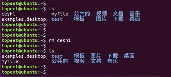

我们使用“rm”命令删除前面创建的文件“ceshi”,我们在终端输入“rm ceshi”,然后回车就可以删
掉文件“ceshi”了,运行结果如下图所示:

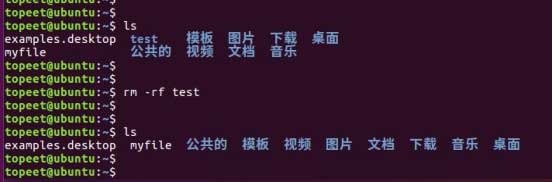

“rm”命令也可以删除文件夹,我们删除前面创建的 test 目录,我们在终端执行“rm -rf test”,运行结果
如下图所示:

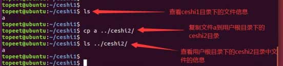

我们在用户跟目录下使用 mkdir 命令创建两个文件夹:ceshi1、ceshi2,如下图所示:

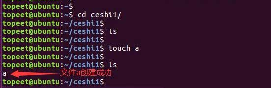

然后进入“ceshi1”文件夹,在 ceshi1 文件夹创建 a 文件,如下图所示:
我们将文件 a 复制到用户根目录下的 ceshi2 文件夹,运行结果如下图所示:

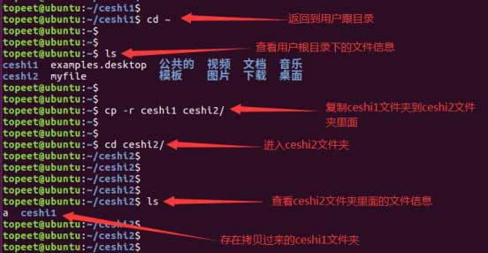

完成文件的复制,接下来我们来实现文件夹的复制,首先我们返回到用户根目录下,然后将 ceshi1 文件夹
复制到 ceshi2 文件夹,运行结果如下图所示:

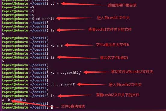

我们在前面创建了两个文件夹:ceshi1、ceshi2,在 ceshi1 文件夹创建了文件 a,我们将文件 a 重命名成文
件 b,然后将文件 b 移动到 ceshi2 文件夹,运行结果如下图所示:

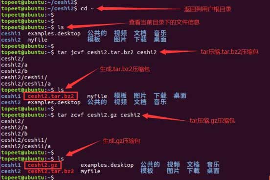

文件接压缩命令 tar
Linux 下常用的压缩包格式有两种:.bz2 和.gz。我们可以使用 tar 命令来解压或压缩这两种格式的压缩包,
命令格式如下:
tar [必要参数] [选择参数] [文件]
必要参数说明如下:
-A //新增压缩文件到已存在的压缩
-B //设置区块大小
-c //建立新的压缩文件
-d //记录文件的差别
-r //添加文件到已经压缩的文件
-u //添加改变了和现有的文件到已经存在的压缩文件
-x //从压缩的文件中提取文件
-t //显示压缩文件的内容
-z //支持 gzip 解压文件
-J //支持 bzip2 解压文件
-Z //支持 compress 解压文件
-v //显示操作过程
-k //保留原有文件不覆盖
-m //保留文件不被覆盖
-W //确认压缩文件的正确性
可选参数如下:
-b //设置区块数目
-C //切换到指定目录
-f //指定压缩文件
--help //显示帮助信息
--version //显示版本信息

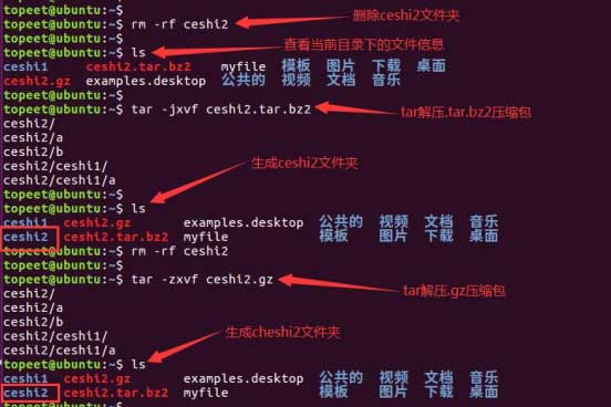

我们使用 tar 命令压缩生成.bz2 和.gz 压缩包,运行结果如下图所示:
在上图中我们分别压缩了.bz2 和.gz 两个格式的压缩包,其中压缩.bz2 格式的压缩包我们使用的参数
是-jcvf,而.gz 格式的压缩包使用的参数是-zcvf。下面在我们在来学习下 tar 解压文件,操作如下图所示:
在上图中,我们分别解压了.tar.bz2 和.gz 两种格式的压缩包。其中.tar.bz2 压缩包使用的-jxvf 参
数来解压的,而.gz 格式的压缩包使用-zxvf 参数来解压的。关于 tar 的命令我们就介绍到这里,更多详细
的用法大家可以去网上找下相关的文档。

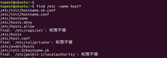

文件查找命令  find
文件查找在我们的平常使用中也是很常见的,比如在 Linux 内核源码中,我们要查找某个文件的路径,这
是就会用到文件查找 find 命令了,器格式如下:
find [路径][参数][关键字]
路径标识要从哪个目录下开始查找文件,如果不写默认从执行 find 的当前目录下开始查找。
参数说明如下:
-name 按照文件名称查找,查找与 filename 匹配的文件
-depth 从指定目录下的最深层的子目录开始查找
-size<文件大小> 查找符合指定文件大小的文件
-type<文件类型> 查找符合指定文件类型的文件
-user<拥有者> 查找符合指定的拥有者的文件或目录
-gid<群组识别码> 查找符合指定的群组识别码的文件或目录
-group<群组名称> 查找符合指定的群组名称的文件或目录
该命令的参数有很多,我们这里只是列举除了一些常用的。我们来使用 find 命令查找一下在目录“/etc”
下以“host”开头的文件,我们在终端输入“find /etc -name host*”命令,运行结果如下图所示:
从上图中我们可以看到在“/etc”目录下,以“host”关键字开头的文件全部查找出来了。

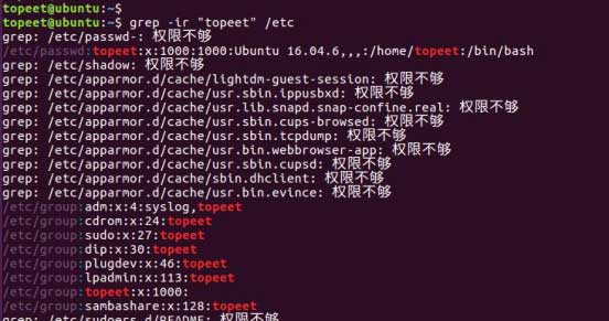

文本搜索命令  grep
有时候我们需要搜索出包含特定关键字的文件有哪些,这样就会用到 grep 这个命令,命令格式如下:
grep [参数] 关键字 文件列表
参数说明如下:
-b //在显示符合关键字的那一列前,标记处该列第 1 个字符的位编号
-a //不要忽略二进制的数据
-c //计算符合范本样式的列表
-i //忽略字符的大小写
-n //在显示符合样本范式的那一列前面,标出该列的列数编号
-r //在指定目录中递归查找
-v //反转查找,只显示不匹配的行
比如我们在“/etc”下递归查找包含字符“topeet”的文本,运行结果如下图所示:‘
