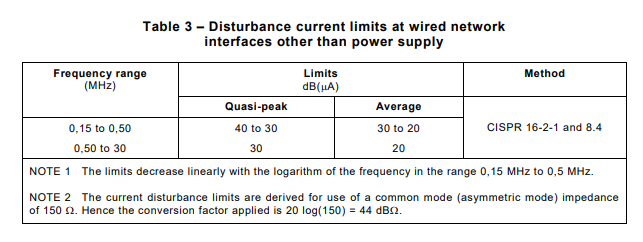

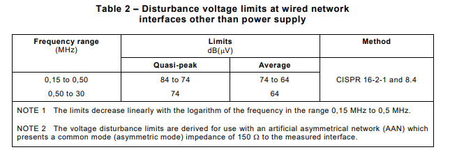

3. 对于有线网络端口的传导干扰限值,进行了以下改动(详见标准Table2 & Table3):
①名称由控制端更新为有限网络端口;
②增加了使用电流探头进行测试的限值,并明确表明了只要满足骚扰电流或骚扰电压其中之便可认为该有线网络端口的传导干扰满足标准要求;

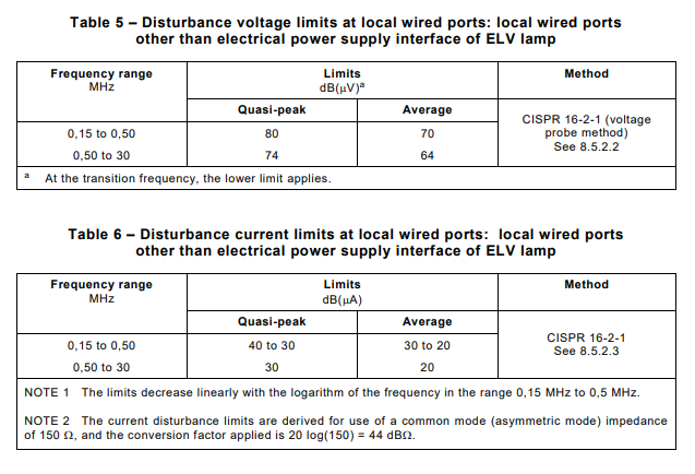

4. 对于本地有线端口的传导干扰限值,进行了以下改动(详见标准Table5 & Table6):
①名称由负载端改为本地有线端口;
②增加了使用电流探头进行测试的限值,并明确表明了只要满足骚扰电流或骚扰电压其中之便可认为该本地有线端口的传导干扰满足标准要求;

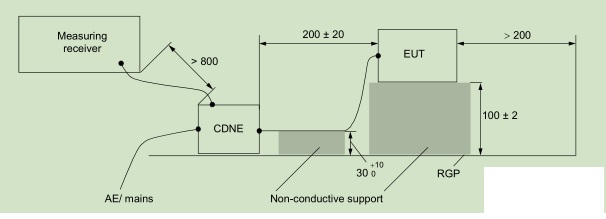

5. 引用了新的评估辐射骚扰的测试方法:CDNE法,该测试方法将取代原有的CDN法;
6. 规定了若需要使用CDNE法去评估辐射骚扰测试,产品的内部工作频率必须≤30MHz,并且产品尺寸应该控制在3m*1m*1m(长宽高)内;
7. CDNE法的测试限制(QP/准峰值)更加严格;
8. CDNE法的测试布置:

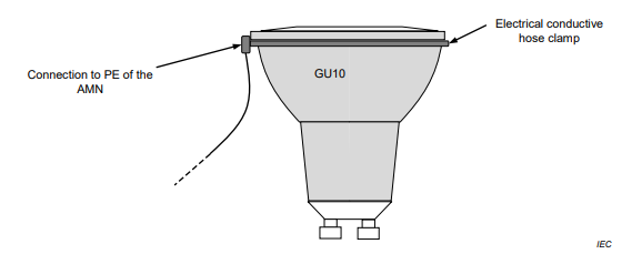

13. 对于使用GU10灯头的自镇流灯,在进行传导骚扰测试时,锥形罩或者灯头本身必须要与人工电源网络的地相连,如下方示意图所示:
