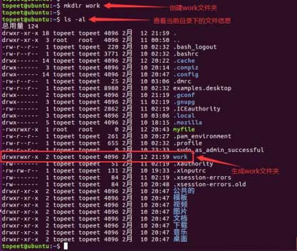

首先我们在用户根目录下建立文件夹“work”,用于保存所有 C 语言的程序,运行结果如下图所示:

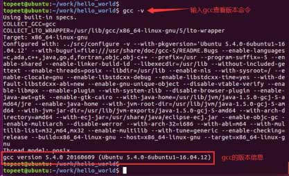

Ubuntu 下使用 gcc 编译器来编译 C 程序,我们在安装 Ubuntu 系统的时候,gcc 编译器 morning 安装好
了,我们可以在终端输入“gcc -v”来查看下 gcc 的版本,如下图所示:
通过上图可以看到 gcc 的版本信息,说明我们的 Ubuntu 上已经安装了 gcc 编译器了,下面我们来看看

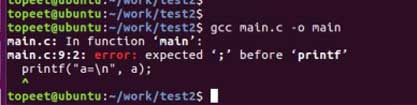

上面代码有两处错误:
第 7 行 最后缺少“;”
第 9 行 printf 语法不对,应该为:printf("a =%d\n", a);
我们使用 gcc 编译 main.c,可以看到 gcc 会提示错误信息,如下图所示:
从上图中可以看到在 mian.c 文件的第 9 行 printf 前面缺少“;”我们在第 7 行“a = 1”后面加上“;”,

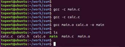

gcc -c main.c
gcc -c calc.c
gcc main.o calc.o -o main
我们在终端输入上面的命令,结果如下图所示:
上图的第一条和第二条命令里面使用了参数“-c”是把 main.c 和 calc.c 编译成对应的.o 文件,最后

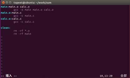

我们开头说的 Makefile 就是完成这个功能的,下面我们在工程中建立一个 Makefile 文件来实现这样的功
能(注意:文件名字必须为 Makefile,大小写是区分的)。我们使用 vim 创建 Makefile 文件(Makefile
和我们的 main.c、calc.c 在同一级目录下),然后输入下面的脚本:
main:main.o calc.o
gcc -o main main.o calc.o
main.o:main.c
gcc -c main.c
calc.o:calc.c
gcc -c calc.c

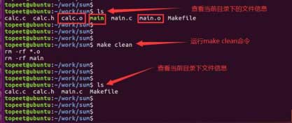

clean:
rm -rf *.o
rm -rf main
上面脚本缩进的行需要使用“Tab”键缩进,不要使用空格,这是 Makefile 的语法要求,编写完成的脚本
如下图所示:
