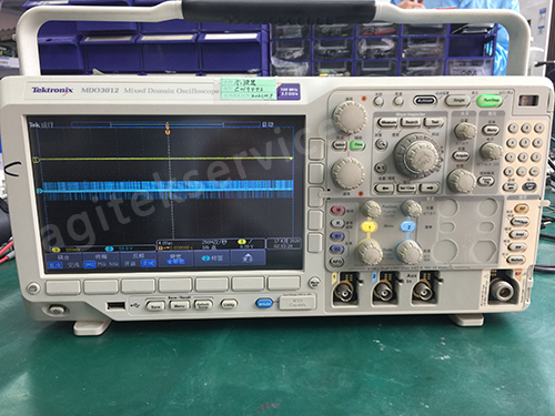

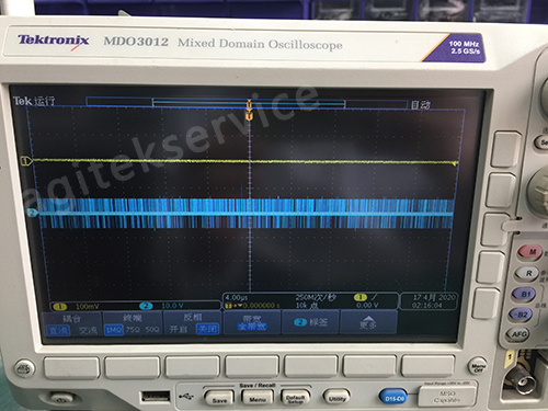

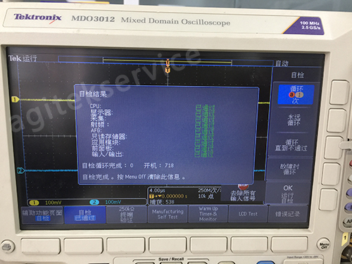

仪器自检正常,SPC自校准失败,波形异常。
三、测试与判断

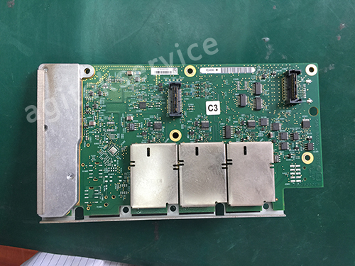

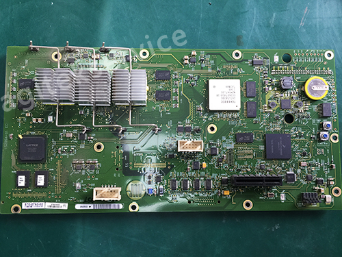

自检PASS,SPC失败,检测到光耦损坏,目测有电容烧毁。沿烧毁电容线路检查,采集板有组件击穿损坏,ADC单元损坏,造成基线异常。
四、维修与处理
更换损坏的故障组件,故障现象消失,调整检测仪器正常。
