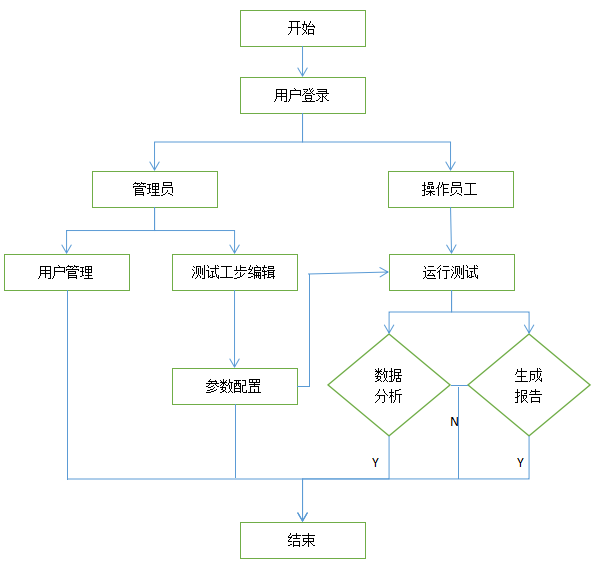

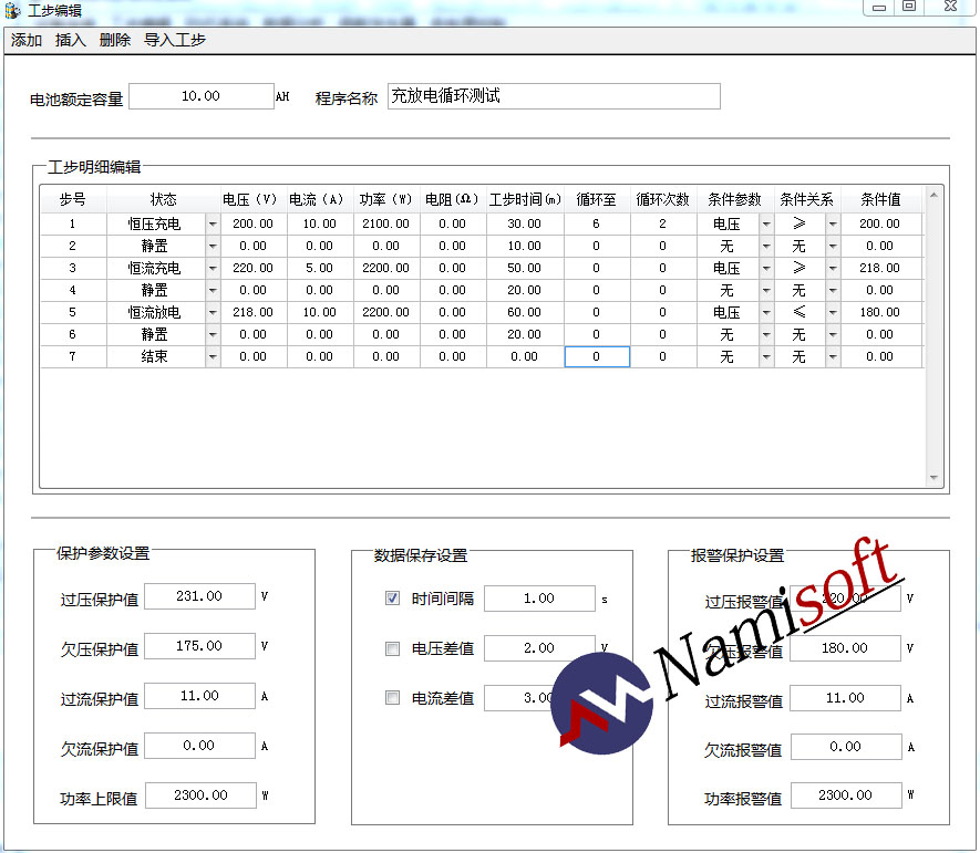

本系统软件由硬件连接、参数设置、运行测试、数据保存四大模块功能组成:
硬件连接:通过本模块实现系统与前端温箱、直流电压电流发生器、直流电源、多路切换、计数器开关建立数据通讯;
参数设置:通过本模块实现输入、输出电压、电流的参数设置,测试过程步骤设置,以及报警电压、电流的阈值;
运行测试:对被设置好的参数和工步进行执行,进行测试过程中的数据采集、实时显示,在测试过程中根据设置好的报警阈值进行判断,一旦超出阈值范围,进行电路切断,保护电路板。
数据保存:通过本模块实现实验过程数据、故障数据的保存,方便测试人员查询。
软件使用流程如图所示:
