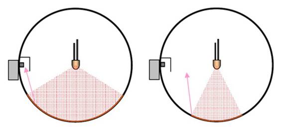

与传统光源不同,在使用积分球测量光通量的过程中LED光源的光通量测量对设备的准确性提出了很大的挑战。一方面,与传统光源相比,通常LED具有更强的方向性,不会再整个空间均匀地发光。该特征使得在积分球表面的LED直射光分布不均匀。这种不均匀分布将导致不同LED的直射光具有探测器的不同反射特征。由于探测器的位置和挡板的位置是固定的,各种反射分布的直接性能是信号波动。在普通测试系统中,不同发光角的LED存在差异,同一个LED的不同放置方向,具有不同位置的相同发射。即使额定光通量相同;实际测量值是不同的。根据客户的验证结果,普通LED测试系统的LED放置方向对于光通量测量结果的影响总是超过50%(不同方向测量同一LED的最大信号和最小信号的差值)
当测量不同LED的不同发光角度时,由于积分球内部表面的分布差异使得直接反射的分布对探测器的影响不同,它直接影响测量精度的差异(如图1 所示)
提高积分球中LED光通量测试的准确性
图1: 不同照明角度对LED测量有不同的影响

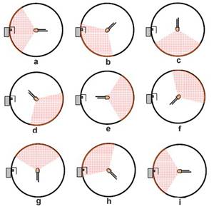

针对上述LED测试结果的准确性问题,采用LPCE-2测试系统进行相应的测试。测试条件如下:使用5个高亮度绿色LED,功率约为0.35W,照明角度约为30°。LPCE-2测试系统用于9种测量位置,分别表示可能的LED位置模式,如图3所示。
图2:不同LED位置模式

被测光通量和LED位置模式之间的关系如图4和如图5所示。从测试结果可以看出,即使在最极端的情况下,当LED被放置在检测器的开口的前后时,光通量测试结果的峰值仍然小于5%。这是一个非常好的测试结果。在实际测试过程中,LED光通量测量的重复误差远小于0.1%。由此可以看出,LPCE-2测试系统的测试结果可靠稳定,可以提供可靠的保证。这套标准系统不仅大大支持了LED的研发和生产,同时也是LED行业光学性能测量的理想选择。
