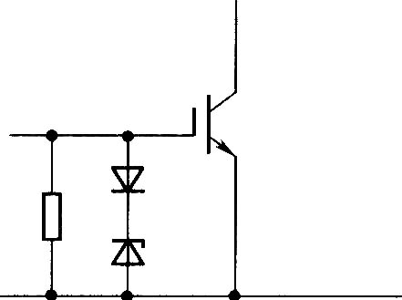

栅极过压保护电路
发布时间:2011-3-17 15:27 发布者:
电路图分享
过压保护
栅极
IGBT
的栅极出现过压的原因:
1.静电聚积在栅极
电容
上引起过压.
2.电容密勒效应引起的栅极过压.
为防止IGBT的栅极-发射极过压情况发生,应在IGBT的栅极与发射极之间并接一只几十千欧的
电阻
,如上图所示.此电阻应尽量靠近栅极与发射极.
