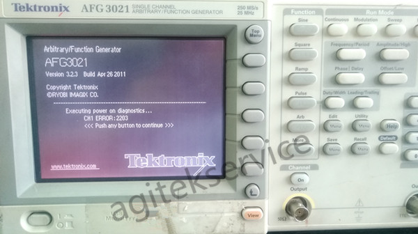

客户反馈仪器开机有超差现象,工程师接修仪器后正常开机出现2203报错;
如下图:
仪器出现报错一般都是内部主板或者控制板有故障,接下来进行拆机详细检查:

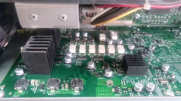

报错为过热,追查信号板有严重短路。。。还未查明。接下来继续排查:
经排查,由于输出组件损坏,导致整板多处短路。拆除后阻抗恢复正常。须更换该组件。
更换损坏组件,静态状态正常。同时修复接口处损坏的芯片,
电阻

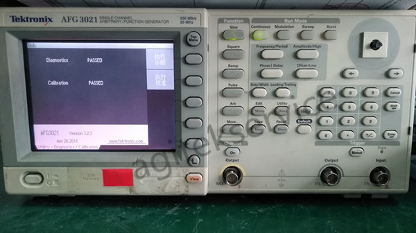

等。
然后安装散热片,经试验,开机自检通过。做自检,自校正常都通过。测量输出信号,合格。
至此仪器维修结束,出现以上故障现象可能是由于使用人使用不当导致。
