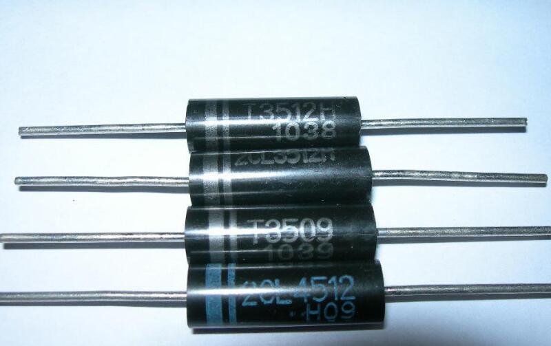

  1.高压二极管的检测
  用万用表“R×10k”挡测量高压二极管的两端,其正向电阻值为8~10kΩ左右,反向为。。。如果正、反向测得的电阻值相同,则说明二极管已短路或严重漏电。
  检测高压二极管的万用表,其内的电池应在9V以上(采用15V的叠层电池最好),否则,在测量其正、反向电阻值时,均会呈现∞现象,导致误判。
  如无万用表,也可以用一根导线与一只40W的灯泡串联后,用其两端分别连接二极管的两个接线柱后插入电源插头。如果二极管开路则灯泡不会亮;二极管短路则灯泡常亮。正常的二极管应表现出单向导电性,在进行检查时,最好有一个已知良好的二极管作对比,且还应注意安全。
  2.高压二极管的更换
  拆下高压二极管之前,应通过接线柱短路使电容器放电,然后再更换二极管。更换时应注意二极管的极性。如果因二极管短路而烧坏了6.3A的熔断器熔丝,此时磁控管也可能被击伤。如果高压二极管略有漏电,则会引起食物的烧煮时间比正常的烧煮时间延长,但此现象很少见,因时间长了最终也会损坏二极管。
  微波炉用高压二极管损坏(开路或短路)以后,首先应选择微波炉专用的高压二极管,其耐压最好大于原管(一般耐压在10000V以上,额定电流在1A以上)。如无这类二极管代换,采用其他二极管代换时,一般应选择大于所用磁控管2倍左右电压的高压二极管来进行代换。如一时无此类配件可换时,也可用10只或其以上(根据具体情况而定)的1N4007(1A、1000V)二极管串联后进行代换,效果也较好。
