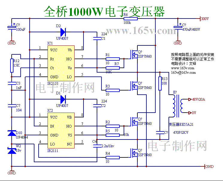

不必调整全桥1000瓦电子变压器
发布时间:2011-3-16 11:12 发布者:
circuit_share
电子变压器
不必调整按
电路图
上的元件安装可以使用。
全桥1000瓦
电子
变压器
https://www.eechina.com/thread-58565-1-1.html
