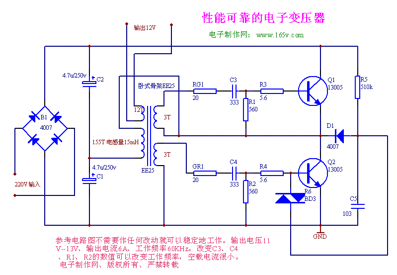

性能可靠的电子变压器
发布时间:2011-3-16 11:11 发布者:
circuit_share
电子变压器
参考
电路图
不需要作任何改动就可以稳定地工作。输出
电压
11V--13V、输出
电流
6A、工作频率60KHz改变C3、C4 、R1、R2的数值可以改变工作频率。
