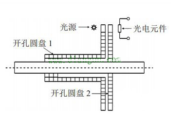

  1.光电式扭矩测量法
  将开孔数完全相同的两片圆盘形光栅固定在转轴上,并将光电元件和固定光源分别固定在光栅两侧,转轴无扭矩作用时两片光栅的明暗条纹错开,完全遮挡光路,无光线照到光敏元件上不输出电信号;有扭矩作用时两个圆盘形光栅的截面产生相对转角,明暗条纹部分重合,部分光线透过光栅照到光敏元件上,输出电信号。扭矩值越大扭转角越大,照到光敏元件上的光线强度越大,输出电信号也就越大,通过测量输出的电信号能够测得外加扭矩的大小。
  图2 光电式扭矩测量原理
  该方法的优点是响应速度快,能实现扭矩的实时监测;其缺点是结构复杂、静标困难、可靠性较差、抗干扰能力差,测量精度受温度变化的影响较大。该方法不适用于刚启动和低转速轴的扭矩测量。
