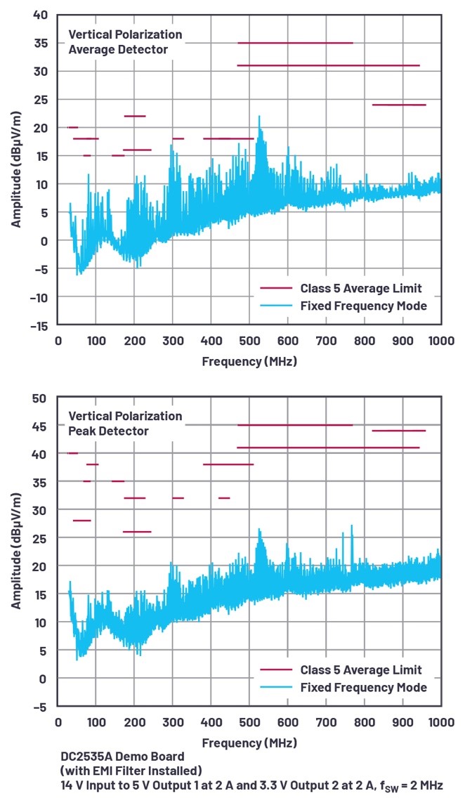

图2显示图1中稳压器的辐射EMI,其符合严格的汽车CISPR 25 5级辐射EMI规范。当LT8653S的开关频率为2 MHz时,稳压器在12 V输入和5 V输出时的峰值效率达到94.8%,而在24 V输入和5 V输出时,效率也达到了92.1%。

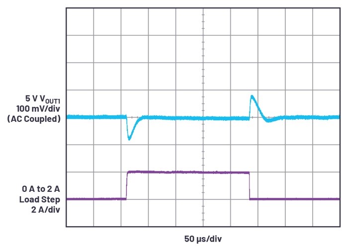

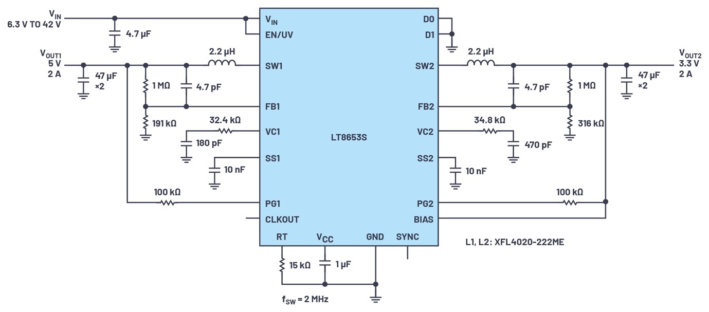

为了尽量减少元件数量,LT8653S内置适用于大多数系统的内部环路补偿功能,对于需要优化负载瞬态性能的设计,则可采用外部补偿来尽量减少输出电压偏移和瞬态响应时间。图3显示旨在优化瞬态响应的一种双路输出稳压器。
图4显示响应0 A至2 A负载阶跃的5 V输出(VOUT1)。在这种情况下,VOUT偏差小于80 mV。这种快速瞬态响应与LT8653S的高初始精度相结合,可以满足严苛的VOUT容错要求。

图3.5 V/2 A和3.3 V/2 A输出,非常快速的负载瞬态响应。
