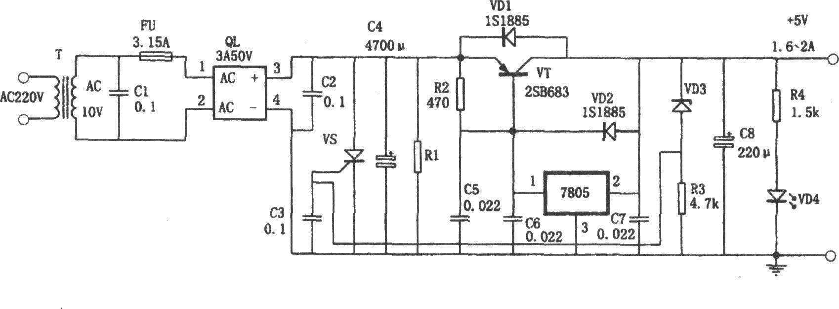

如图所示为一种具有扩流和过压保护功能的 5V
稳压电源
,它采用在三端稳压器7805(最大
电流
1.5A)上跨接大功率
三极管
的方法扩展电流,使本电源的输出电流可达到2.5A左右。同时用5.6V稳压管、VD3、R3和Vs(
可控硅
)组成过压保护电路。由于某种原因电源的输出
电压
达到或超过5.6V(VD3的稳压值)时,VD3将被击穿导通,可控硅Vs得到触发电压而导通,造成FU保险丝快速熔断。从而保护了负载。本电源可作为实验电源。
