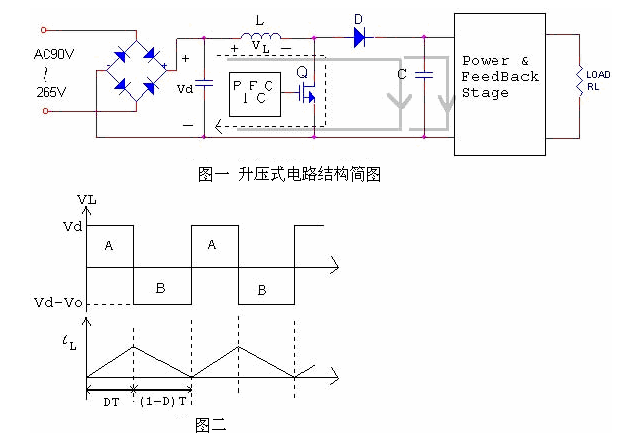

  如图一所示,图二为电感作用波形,输入电压要求为 90V~265Vac,在 Vd 点则为 127V~375V 直流电压, 由升压电路把输出电压 Vo 升到 400V 的直流,其工作过程如下:
  1、 当 Q 导通时,电感上的电压 VL=Vd,此时 Vd、L、Q 形成回路,Vd 对电感 L 充电,回路如图一中虚线所示,此时电感电流ζL 循着同一斜率上升,到 Q 截止为止,工作周期(DT)结束。
  2、 当 Q 截止时,电感电压反相且加上 Vd 经由二极管 D 对输出端开始放电,此时电容 C 是成充电状态,且RL 维持 Vo 输出,其中 Vo 之大小为输入电压 Vd 加上电感电压(-VL)的值(由于电感电压反相,-VL 反而是正值),其回路如图一中灰线所示,直到 Q 再度导通为止(即(1-D)T 时间段结束)。
  如想要图一中的升压型电路具有功率因数修正功能的话,则 Q 的控制信号必须来自具有功因修正功能的 IC(PFC IC),并要取电压回路和电流回路来做反馈控制,把这些信号回传到 PFC IC 来控制 Q 的导通与截止,进而达到电流波形整形的目的。

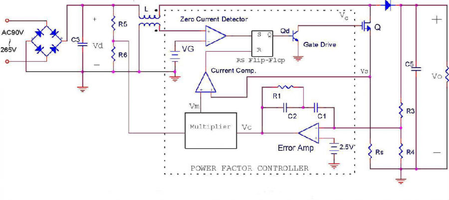

  无论 CCM 或 DCM 的 PFC,其电路结构都是升压电路,其中最大的区别在于控制模式,DCM PFC 一般使用峰对峰值电流控制模式(如图三所示)。此种模式主要是当 AC 输入后,经桥式整流而成的类似 m 形的电压波形,经 R5、R6 分压后,再和一个经由误差放大器(Error Amplifer)放大后的输出信号 Vc 相乘。此举是为了给流经 Rs 的峰值电流一个参考比较的电压 Vm,并且这个电压会随着输入和输出的电压大小而作调整,其中输出电压经由电阻 R3 和 R4 分压后, 经由误差放大器负反馈至乘法器输入端,可使当负载改变时,输出电压仍能保持稳定。
  其中较需注意的是,误差放大器在作闭环回路补偿时,其增益频宽要比六分之一倍的市电频率还要低,以避免干扰PFC 电路的主要功能,所以 C1 和 C2 的值通常都不小,约为 uF 级的电容。当乘法器输出 Vm 时,同一时刻的电压波形仍是一个类似 m 形的波形,只是它是已被整理过的参考电压波形,进而输入比较器的正输入端,而与比较器的负输入端 Q 的 S 极电流的波形(即压降在 Rs 上的电压波形 Vs)作比较, 来控制 Q 的开与关,其波形如图四。
  图四   DCM PFC 各点的动作波形
  起初,当 Q 导通时,输入的直流高压 Vd 对电感 L 充电,使电感的电流ζL 上升(如图四中电感电流波形的 a 到b 点),此时 Rs 上的电压 Vs 也上升,直到 Vs=Vm 时(即 b 点),由于此时比较器(Current Comp)的反相输入端电压高于正相输入端,故 RS 触发器(RS Flip-Flop)的 R 输入端为低电位, 而此时 S 端为高电位,使触发器输出为高电位,使 Qd 导通,而 Vg 为低电位,Q 为截止的状态,电感上电压 VL 反相,加上输入电压 Vd 使二极管 D 导通,开始对输出 RL 和 C5 放电(图中的 b 到c 点),此时负载 RL 仍保持在高电位,而电容 C5 则承受电感放电而呈充电状态,直到电感放电到ζL 值为 0(c 点)为止。
  当电感电流ζL 为 0 时,RS 触发器的S 端输入低电平,而 R 端为高电位(因为 Vm>Vs),此时触发器的Q 输出为低电位,使 Qd 截止,Q 的 VGS 为高电位,于是 Q 导通,电感的电压 VL 为正向,输入电压 Vd 供应电流流过电感 L 和Q,对电感 L 充电,故流经电感 L 的电流又继续上升,直到三角波电压 Vs 又碰到 m 形波Vm 为止(c 到 d 段),如此反复,电路以此种峰值电流控制模式的方法来得到ζL 电流波形。
  ζL 的波形是由许多大小三角波所组成,它毕竟不是正弦波,故电路中必须加装一个 C3 电容来滤除电感电流中的高频成分,而使输入弦波电流ζ为完整的基本弦波成分,其大小为电感电流ζL 的平均值。基本上的ζL 峰值大概为电流ζ峰值的 2 倍,这可作为选择 Q 的耐电流量参考。

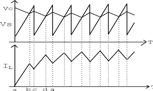

  其中 Q 的栅极受控于 PWM 比较器的 Vs 电压和Vc 电压的比较结果:当 Vs 大于 Vc 时,比较器输出为低电位,而 Vs 小于 Vc 时,比较器输出为高电位。因此电路刚开始运作时,Vs 小于 Vc,此时比较器输出高电位,Q 导通。如图五中 Vin 循着虚线路径向电感 L 充电, 故电感电流ζL 上升(a 到 b 段),到 b 点时,由于 Vs 大于 Vc 时,比较器输出由高电位变成低电位,Q 截止,Vin 电压加于电感 L 的反向电压经二极管 D 向电容 C 充电,并供应电压给负载(如图中灰色路线),此时电感 L 为放电状态,故电感电流ζL 下降(b 到 c 段),到 c 点时,Vs小于 Vc,此时比较器又输出高电位,使 Q 再度导通。如此周而复始,以电流放大器的电流波形和锯齿波相互比较而产生 Q 的驱动波形,达到以平均电流来控制负载电压的目的。
  注意图六中的波形,在 ab 段或cd 段等单数时间段时,Vc 电压的波形在要和 Vs 交错前必定是负斜率, 此时 Vs 为正斜率,并且必定要交错,否则无法控制,而在 bc 段或 de 段等偶数段时,Vc 和 Vs 都是正斜率,可是 Vc 的斜率必定要比 Vs 小,否则无法交错,也无法控制,因此在设计控制电路时,必需要注意到这些控制的重点来安排周边元件参数,否则不是电路无法动作,就是电路失控而损坏。
