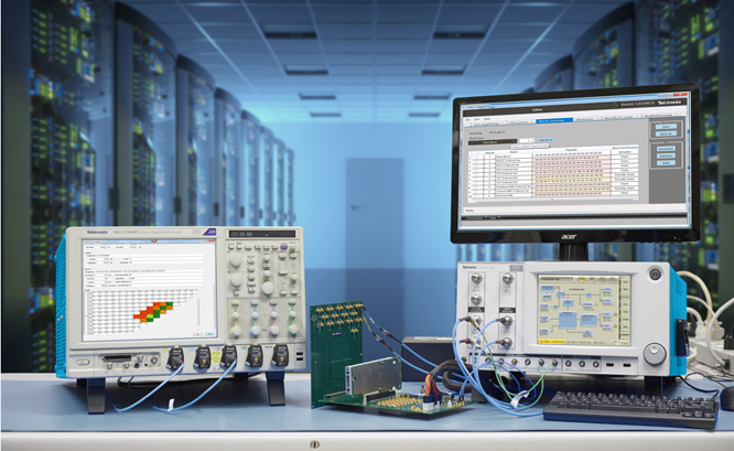

泰克公司的BSX系列的误码仪是业界高性能的串行误码仪,能够实现高达32Gbps的码型发生和误码分析功能,同时其内部集成有预加重模块、噪声注入、抖动注入等,支持基于协议的握手功能。因此非常适合PCIe 3.0和4.0的接收端测试。由于BSX系列最高支持到32Gbps,因此它也可以充分地满足未来的PCIe 5.0的接收端测试的要求。图1是使用BSX系列的误码仪进行PCIe 3.0d的接收端测试的示意图。
图1 PCIe 3.0的接收端测试的示意图

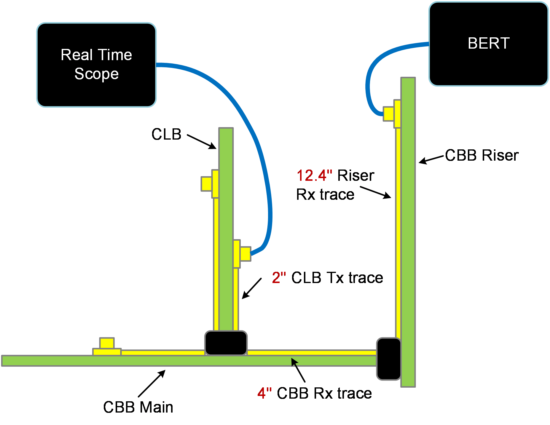

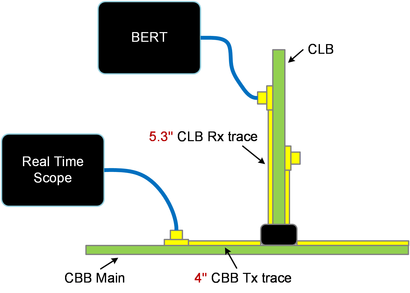

PCIe 3.0的TP2校准的拓扑连接如图4所示。对于插卡的校准来说,在其拓扑连接中采用的是两连接头的拓扑结构,这是为了模拟真实的服务器背板的恶劣信道情况。整个参考信道是由图4(a)中的物理参考信道和SigTest通过软件嵌入的信道两部分组成。
(a)                                       (b)
图4 PCIe 3.0 TP2校准拓扑连接:(a) 插卡的校准  (b) 系统板的校准
完成了拓扑连接之后,就可以进行PCIe 3.0的TP2的校准了。在最终眼高/眼宽的校准过程,通过调整Rj和DMSI,来达到最终的眼高/眼宽要求。这里存在的风险是:有时候协会提供的治具一致性较差;需要很大的Rj或DMSI才能够达到最终的眼高/眼宽要求。而这并不符合在真实的情况下的Rj和DMSI的情况。

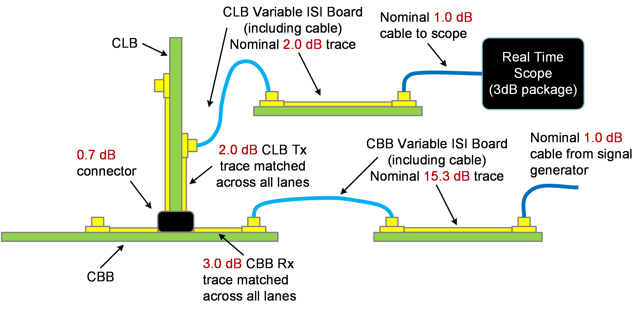

PCIe 4.0的TP2校准的拓扑连接如图5所示。与PCIe 3.0相比,除了参考信道的末端嵌入了一个封装损耗之外,其他的信道都是由真实的物理信道组成的。并且由于速率翻倍,在拓扑连接中,链路损耗的估算时必须要将连接线缆等的损耗计入在内。值得注意的是:封装损耗是在示波器之中嵌入的,而不是在SigTest中。这个参考封装损耗是为了模拟真实情况下的芯片封装损耗,由于RC芯片(Root Complex)的封装一般比EP芯片(Endpoint)的封装要大,因此针对RC的参考封装损耗为5dB;而针对EP的参考封装损耗为3dB。
(a)                                       (b)
图5 PCIe 4.0 TP2校准拓扑连接:(a) 插卡的校准  (b) 系统板的校准
如前所述,在PCIe 4.0的校准过程中,需要参考信道的ISI值,这就涉及到一个ISI pair的迭代过程,整个迭代过程的起点是-28 dB的端到端的损耗,依据计算出来的眼高/眼宽来确定下一个ISI pair;端到端的损耗调整范围为-27 dB ~ 30dB。泰克公司的PCIe Rx自动化软件能够提供链路端到端损耗的估算,用户可以自行决定是否继续进行ISI迭代。

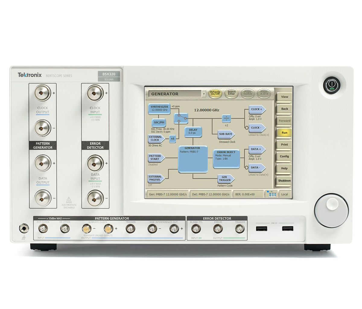

泰克公司的BSX系列误码仪就是这样的一种协议感知型仪器,支持的速率最高可到32Gbps;可以支持多种标准协议,例如PCIe 3.0 & 4.0 & 5.0、USB 3.1 & 3.2等。另外,用户还可以通过自带的Pattern Sequencer功能完成各种自主开发的标准的测试。
图6 泰克公司的协议感知型误码仪:BSX系列

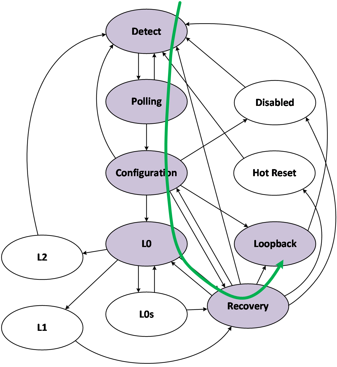

对于PCIe 3.0 & 4.0来说,从状态机的角度,有两种方式进入环回模式,如图7所示:
(a)                                        (b)
图 7 PCIe 3.0&4.0进入环回模式:(a)从Configuration进入 (b)从Recovery进入

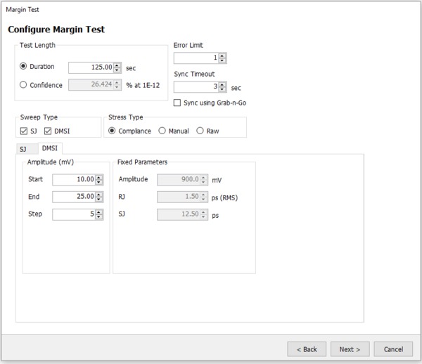

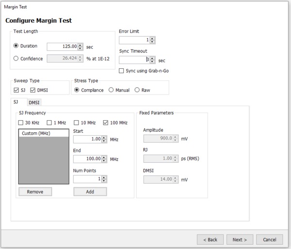

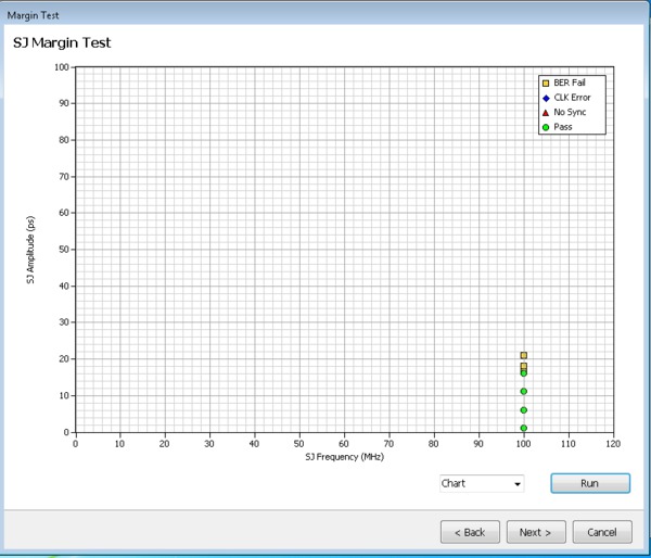

在此基础上还可以进行裕度测试。泰克的自动化软件提供对Sj和DMSI的裕度测试,如图10、11所示。
图 10  正弦抖动的裕度测试:(a) 设定界面  (b) 扫描测试界面
图 11 差模噪声的裕度测试:(a) 设定界面  (b) 扫描测试界面
