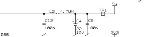

见附件,经常使用这样做电源滤波,但是很少去想为什么.那位晓得具体原因?谢谢!

这明显是一个PI形滤波,电感的作用是让直流通过,一个大电容一个小电容是典型的做法,其中,22u的滤除低频噪声,100nF的滤除高频噪声。当然,如果把电感去掉也可以,加上电感影响时间要快点

开关电源输出常用滤波!属于无源滤波!
根据元件的特性可知,电感的电流不能突变,电容的电压不能突变,小电容对高频敏感,大电容对低频敏感,电感的大小取决于输出功率!

计算阻抗值可以知道大概滤除的电池波频率

能否更详细些?谢谢了!

L,C的組合可濾掉不想要的頻率

一来是电源滤去电源中的高次谐波,二来是抗电磁干扰。
