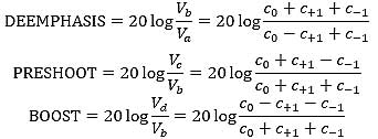

理想情况下的差分电压幅度有:23÷2=4种可能性,这四个电压幅度在PCIe标准中(如图 2b所示)分别被标记为Va,Vb,Vc,Vd。
其中,Vb被称作去加重电压(de-emphasis voltage),Vc被称作预冲电压(preshoot voltage);Vd被称作最大幅度电压(boost voltage),PCIe标准中没有为Va取一个专门的名字。在此基础上,标准中通过三组比值来完备地描述FFE的性能:
若不加限制的来说,那么{c_(-1),c_0,c_(+1) }形成的组合有无穷多个。但并不是所有的组合在实际应用中都是合适的。其中一个最重要的约束条件就是:去加重电压Vb不能过小,过小的去加重电压会导致输出信号在接收端的眼高过低。因此通过BOOST比值对去加重地电压幅值进行限制:对于满摆幅的Tx输出,规范要求BOOST≤9.5dB;对于减摆幅的Tx输出,规范要求BOOST≤3.5dB。最终会形成一个如图 3类似的矩阵表,图中系数的粒度为1/24。在实际应用中可以是其他的粒度值,例如1/64;更小的粒度能够使系数空间的取值可能性更多,在LEQ调节时也更精细。

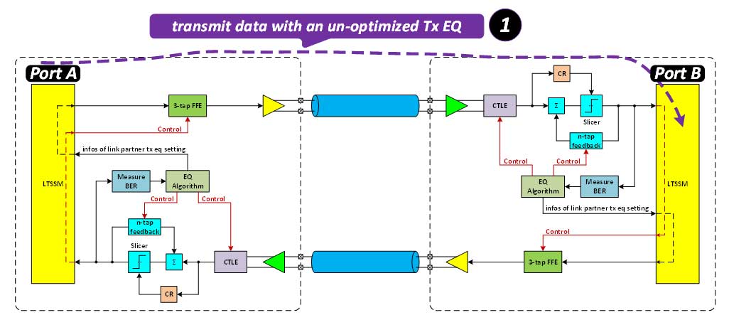

下面我们以Port A Tx  Port B Rx这一方向来说明链路均衡时如何实现的。如图 6所示,在8GTs/或者16GT/s速率下的链路开始建立通信时,是以初始的未优化的TX EQ在发送TS1/TS2序列,并且Port A在TS1/TS2序列中表明其所用的TX EQ的值。
图6 LEQ: 本地端发送未经优化的初始TX EQ
