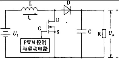

  1.1 DC-DC 变换器电路拓扑结构
  本设计选择了升压斩波电路, 其电路原理图如图1所示。选择升压轨波电路作为DC -DC 变换的主拓扑结构。
  图1 升压斩波电路原理

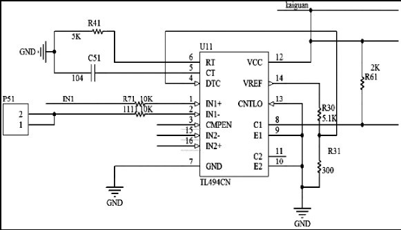

  PWM 控制器电路其核心采用专用集成芯片TL494,通过适当的外接电路,不但可以产生PWM 信号输出,而且还有多种保护功能。TL494 含有振荡器、误差放大器、PWM 比较器及输出级电路等部分。本设计外接电路如图3 所示。
  图3 TL494 外接电路
  TL494 引脚1、2 脚是误差放大器1 的同相和反相输入端,1接输出电压反馈端IN1,引脚2 接D/A 端口,反馈信号与预设信号经误差放大器进行比较放大,控制脉冲宽度,由8 脚输出,再经图腾柱电路,控制开关管IRF540 导通。为保护TL494 的输出三极管,经R30 和R31 分压,在4 脚加接近0.3V 的间歇调整电压,整机电源取16V 单电源。
