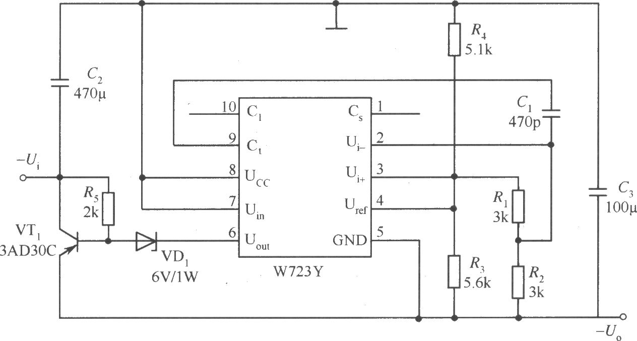

W723构成的输出负电压的应用电路
发布时间:2011-3-15 10:31 发布者:
circuit_share
W723
如图所示是用W723多端可调式正集成稳压器组成的负
电压
输出应用
。图示电路加上了一只锗大功率晶体管,稳压器输出端接入稳压
二极管
,其稳压值在6~7V之间,电压的高低和锗大功率晶体管的耐压值有关。适当调整
电阻
阻值,可调节输出电压值。防振
电容
的值可在100pF~0.047μF之间选择。接在晶体管be之间的电阻R5阻值为2kΩ,其作用是保证启动。
