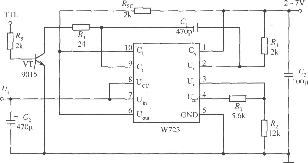

如图所示是用W723多端可调式正集成稳压器组成的受TTL电平控制的可控型应用
。图示电路的输出
电压
为Uo=Uref[R2/(R1 R2)],式中,Uref为稳压器内部参考基准电压,其值约为7.2V。
