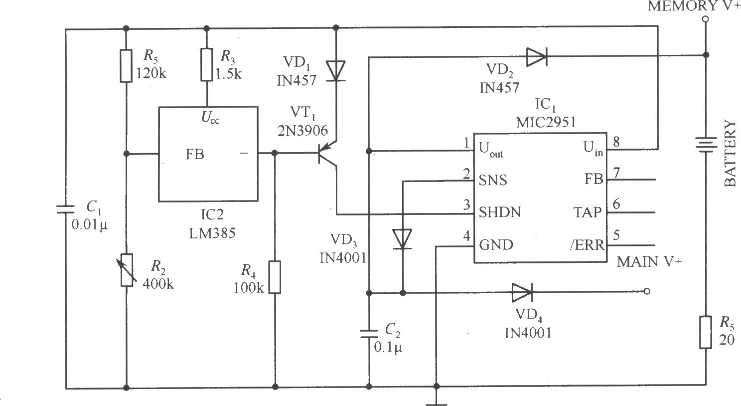

如图所示的
是采用MIC2951构成的具有输入
电压
低到某一设定值时便可断开电路的稳压器电路。该电路的设定是:输入电压低到5.5V时,关断;高于6.0V时,又重新启动。关断状态时的内部损耗
电流
为150μA。
