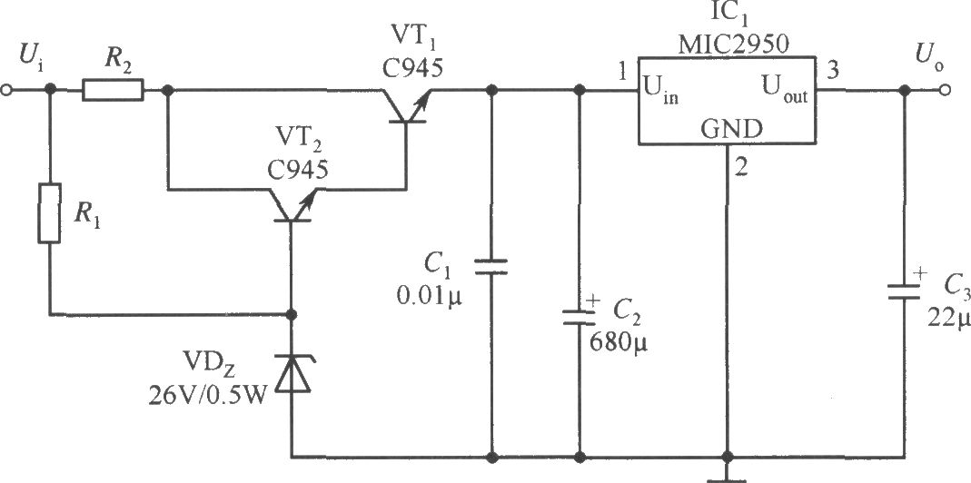

提高MIC2950的输入电压范围的稳压器电路
发布时间:2011-3-15 10:26 发布者:
circuit_share
MIC2950
输入电压
稳压器
如图所示的
是提高MIC2950的输入
电压
范围的稳压器电路。通过改变Rl和R2的阻值,使复合晶体管的工作状态发生变化,从而就将输入电压范围扩至30~60V。
