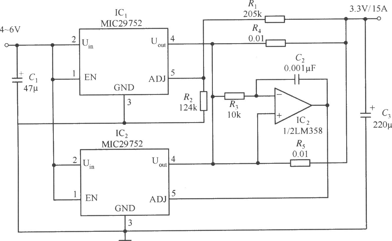

两片MIC29752并联工作构成的稳压器电路
发布时间:2011-3-15 10:21 发布者:
circuit_share
MIC29752
稳压器
如图所示的
是采用两片MIC29752外加一个单运放并联工作构成的稳压器电路,可以解决线性稳压器并联工作时的均流问题,使得在大
电流
工作时,可实现线性稳压器并联工作。
