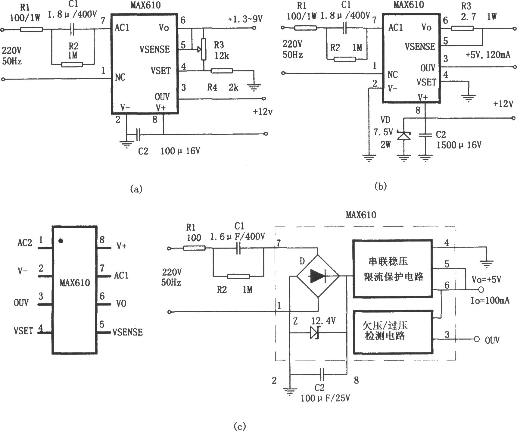

如图所示为用MAX610系列AC/DC芯片构成的小功率无
变压器
稳压电源
。其中图(a)为
电压
可调电源。图(b)为
电流
扩展式电源。MAX610系列是一种单片小功率交流/直流变换器,这种j卷片具有如下特点:标准输出电压为5V± 0.2V;静态电流为75μA;有过流保护;有过压/欠压检测标志;有掉电复位功能,并且延迟时间可调;输出电压可调,范围在1.3~15V之间。芯片封装及内部原理框图如图(c)所示。
